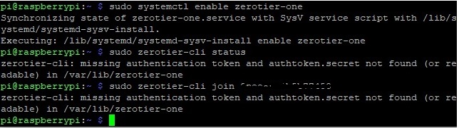

(@nusiek)
Wpisów: 5
Zainstalowałem Zerotier dla próby ale przy wpisaniu NetworkID otrzymuje taki komunikat jak w załączniku
Pomoże ktoś co dalej?
screen
Dodane : 29/11/2019 8:14 pm

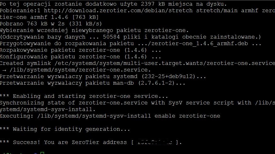

@nusiek a moze napiszesz coś więcej jak to instalowałeś? , skąd brałeś skrypt instalacyjny ? czy dostałeś po instalacji taki ekran z napisem SUKCES ?
 zero 1

@nusiek poradnik pisałem w czerwcu i nie napisałem w nim skopiuj link i wklej , tylko przejdz do strony download  i pobierz aktualny link , więc proponuję zacząć od wizyty na stronie https://zerotier.com/download/   gdzie dla linuxa są dwa linki do wyboru , po wykonaniu tego skryptu powinieneś otrzymać taki ekran jak na moim zrzucie ( to jest sam początek procedury uruchomeinia)

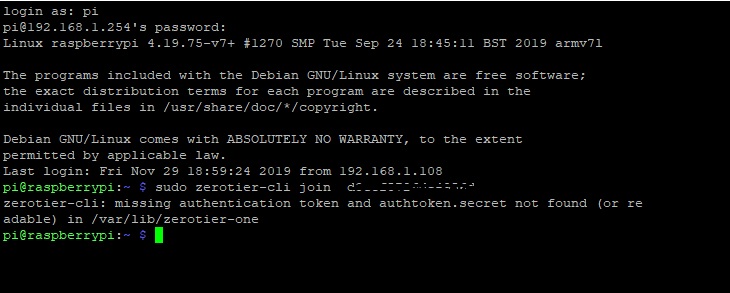

(@nusiek)
Wpisów: 5
Niestety nie działa zainstalowałem jeszcze raz zgodnie z opisem.
Wpisałem na stronie zerotier klucz który pokazuje się po instalacji na malinie,ekran z napisem success był
Urządzenie w zerotier dodane ale pokazuje że nie podłączone
Na malinie zaś jak chcę sprawdzić status i dopisać Network id z zerotier to mam taki komunikat jak w załączniku
