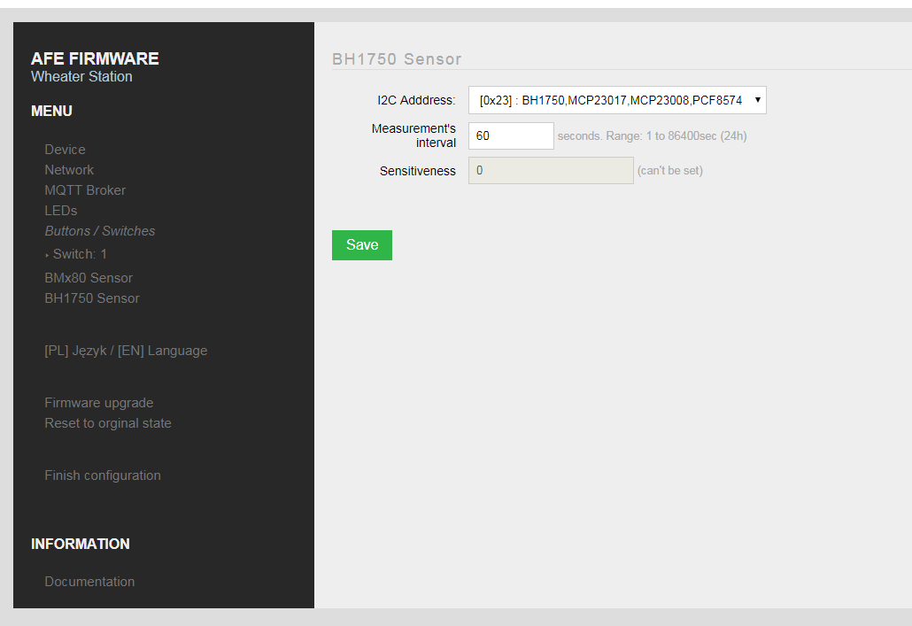

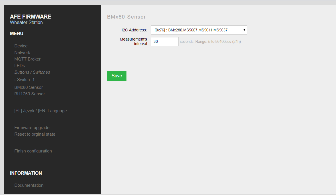

Screenshot 1
 Screenshot 2

Czujnik na 100% nie wiadomo czy jest uwalony - AFE go wykrywa, patrząc po screenshot_1
Pytanie: po jakim czasie robisz to zapytanie o dane? pierwszy odczyt powinien być po 30sek - patrząc w Twoją konfigurację.

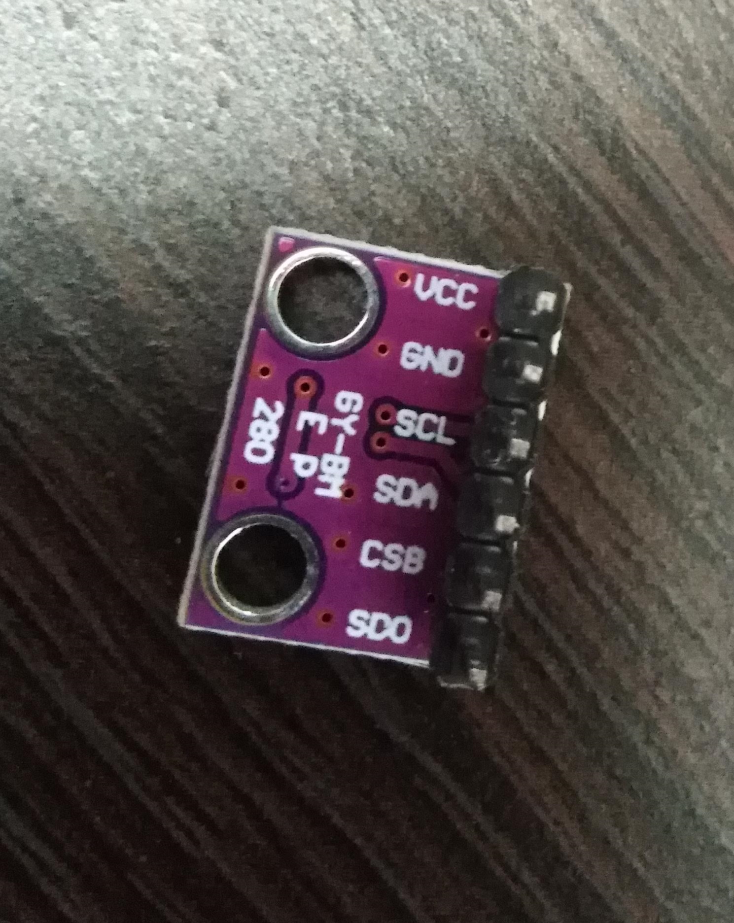

dokładnie wczoraj rozmawiałem z @lukas121 o właśnie nie widocznych danych z tego typu czujnika.
sprawdz czy masz dokładnie określony typ czyjnika czy jest to BM'E' czy BM'P', producent mojego nie chciał się w to bawić i zamieścił oba oznaczenia. i taki czujnik nie działa z AFE ani espeasy, przetestowałem dwa takie bezpłciowe. Trochę naderwałem nocki, aby zlutować piny na BME, które zostało określone przez producenta i taki czujnik poszedł od strzału.
Innymi słowy wadliwy czujnik.

Dzięki @wenar, oszczędziłeś mi zimnych potów, które zapewne by się pojawiły podczas próby uruchomienia kolejnego niekompatybilnego czujnika , które już są w drodze. 🤪
no to myślę zagadka rozwiązana. Oznaczenie na czujniku wskazuje przypadek, który opisał kolega @wenar. Biorę się za poszukiwania właściwego. Może podrzucisz sprawdzony link?

dokładnie ten sam czujnik mam i o nim pisałem.
taki działa: https://botland.com.pl/pl/czujniki-temperatury/4633-adafruit-bme280-czujnik-wilgotnosci-temperatury-oraz-cisnienia-110kpa-i2cspi-3-5v.html
tylko z innego źródła a na ali przestał być dostępny to nie podaje
będę zamawiał ten a jest on określony jako typ 'E'

Super, zaraz pakuje do koszyka. A Ten bliżej nieokreślony czujnik ujawnił się pod postacią BMP280. Okazuję się, że działa i mierzy ciśnienie i temperaturę. Przetestowany na easy esp.
