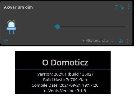

podniosłem wersję Domoticza do najnowszej (beta) 2021.1 (13502) i dziwnie zachowuje się suwak od ściemniacza. Mogę ustawić dowolną wartość, a suwak wraca na 0, także nie wiadomo jaką wartość ustawiłem.

@pawell32 pamięć podręczna przeglądarki po updatebeta wyczyszczona ? Jestem na tej samej wersji i wszystko działa ok

@isom tak, już sprawdzałem na innym kompie i innej przeglądarce.

zostałbym przy wersji stabilnej, ale przestała mi działać wtyczka zigbee2mqtt. Tzn. sam plugin widzi urządzenia, a w Domoticz jest konflikt
2021-09-22 22:45:43.971 Error: zigbee: (Zigbee2MQTT) failed to load 'plugin.py', Python Path used was '/home/pi/domoticz/plugins/zigbee2mqtt/:/usr/lib/python37.zip:/usr/lib/python3.7:/usr/lib/python3.7/lib-dynload:/usr/local/lib/python3.7/dist-packages:/usr/lib/python3/dist-packages:/usr/lib/python3.7/dist-packages'.
nie udało mi się tego obejść.

@pawell32 jak aktualizowałeś wtyczkę zigbee do wersji 3.1 to musisz mieć beta domoticz bo na stabilnej nie działa nowa wersja zigbee , więc albo degradacja zigbee albo domoticz beta . Jedno jest dziwne że u mnie działa a Ty twierdzisz że nie

@isom nigdzie nie stwierdziłem, że u Ciebie nie działa. +
Jest dziwny efekt, ale mam tylko urządzenia Ikea, a innych może to nie dotyczy w tym przypadku.

@pawell32 źle mnie zrozumiałeś, pisałem dziwne bo u mnie działa, ale trochę się to wyjaśnia bo jak widzę dotyczy to wszystkich urządzeń zigbee  dimmer  nie tylko Ikea
