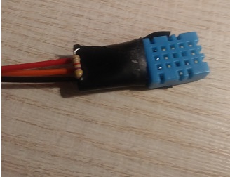

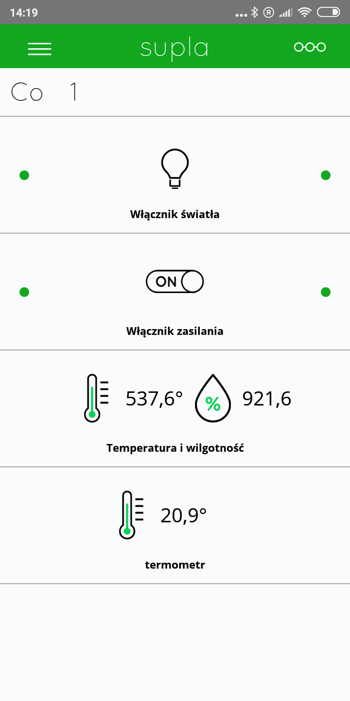

Podłączyłem dht 11 odczyt temperatury 600stopni a wilgotność ponad 1000 procent. Wina podłączenia czy sprzętu
Screenshot 2019 01 08 14 19 39 365 org.supla .android

ja mam dokładnie tak samo kto coś nam podpowie?

@muchac35 jeżeli wgrałeś wersję, którą do Ciebie wysłałem a podłączyłeś tą zabawkę, którą jest DHT-11 to się nie dziwię

A trochę jaśniej. Co trzeba wgrać aby to zadziałało. A może po prostu wymienic dht11 na 22

To co dostałeś jest pod DHT 22 🙂

To u mnie to bez znsczezna, czy zaznaczę w multiboard dht11 czy 22 odczyt pozostaje bez zmian
Dodane : 08/01/2019 11:19 pm
Odświeżanie wskazań jest realizowane przez serwer a nie przez soft więc u wszystkich jest tak samo. Co do 8 czujników to tylko DS18B20
