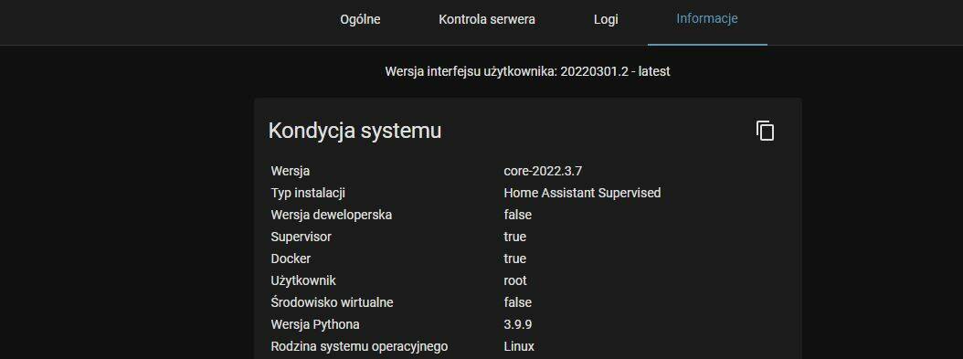

@krychuu zanim zaczniesz instalować na nowo to wejdz w Konfiguracja , Ustawienia i sprawdź  w zakładce Informacje co masz
Dodane : 26/03/2022 11:03 pm

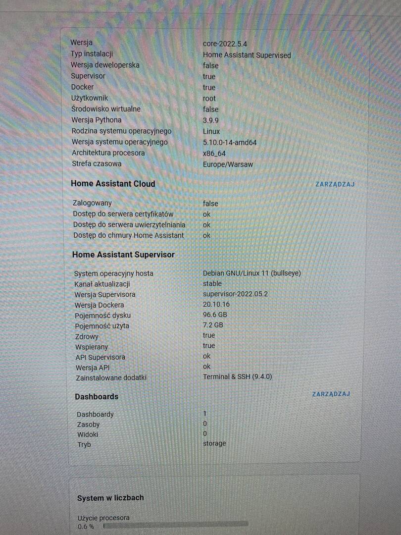

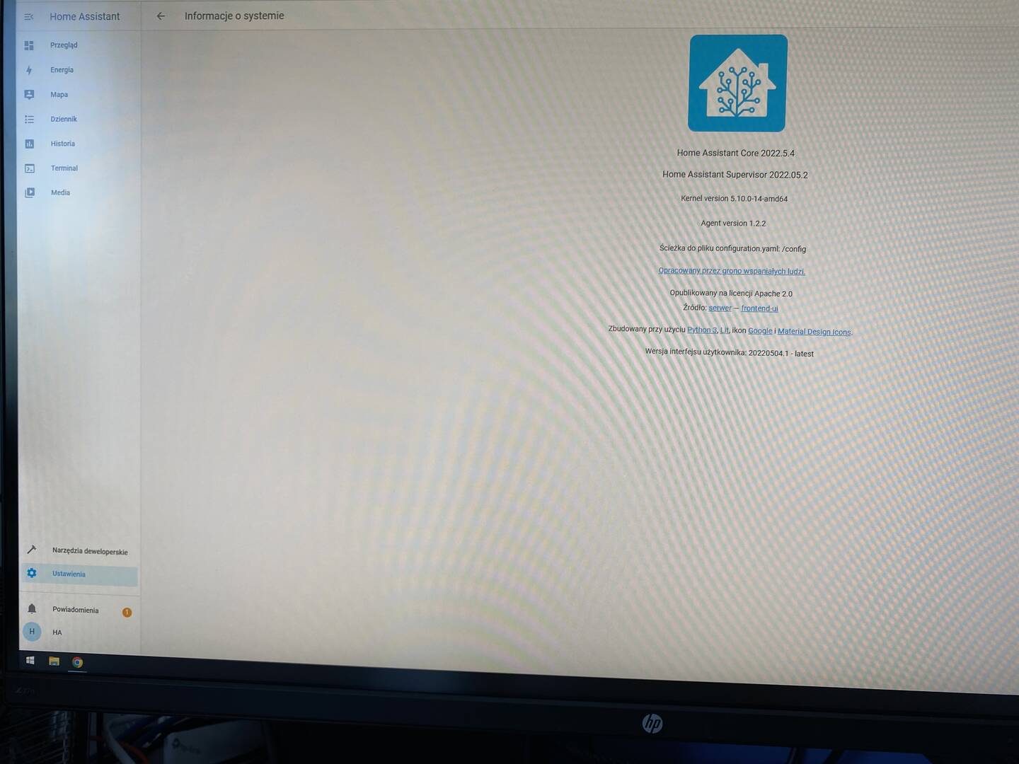

@isom Mam coś takiego.
Dodane : 18/05/2022 12:43 pm
@krychuu nie znam HA, ale tutaj jest coś napisane
Dodane : 18/05/2022 5:00 pm
