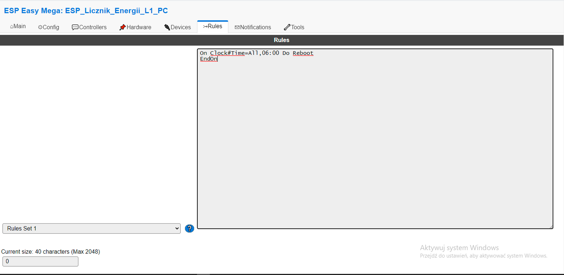

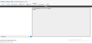

Nie wiem kolego dlaczego Ci się zawiesza, bo jestem w te klocki za cienki ale jak ja miałem podobny problem to go rozwiązałem wpisując 4 takie reguły które restartują esp co 6 godzin.
