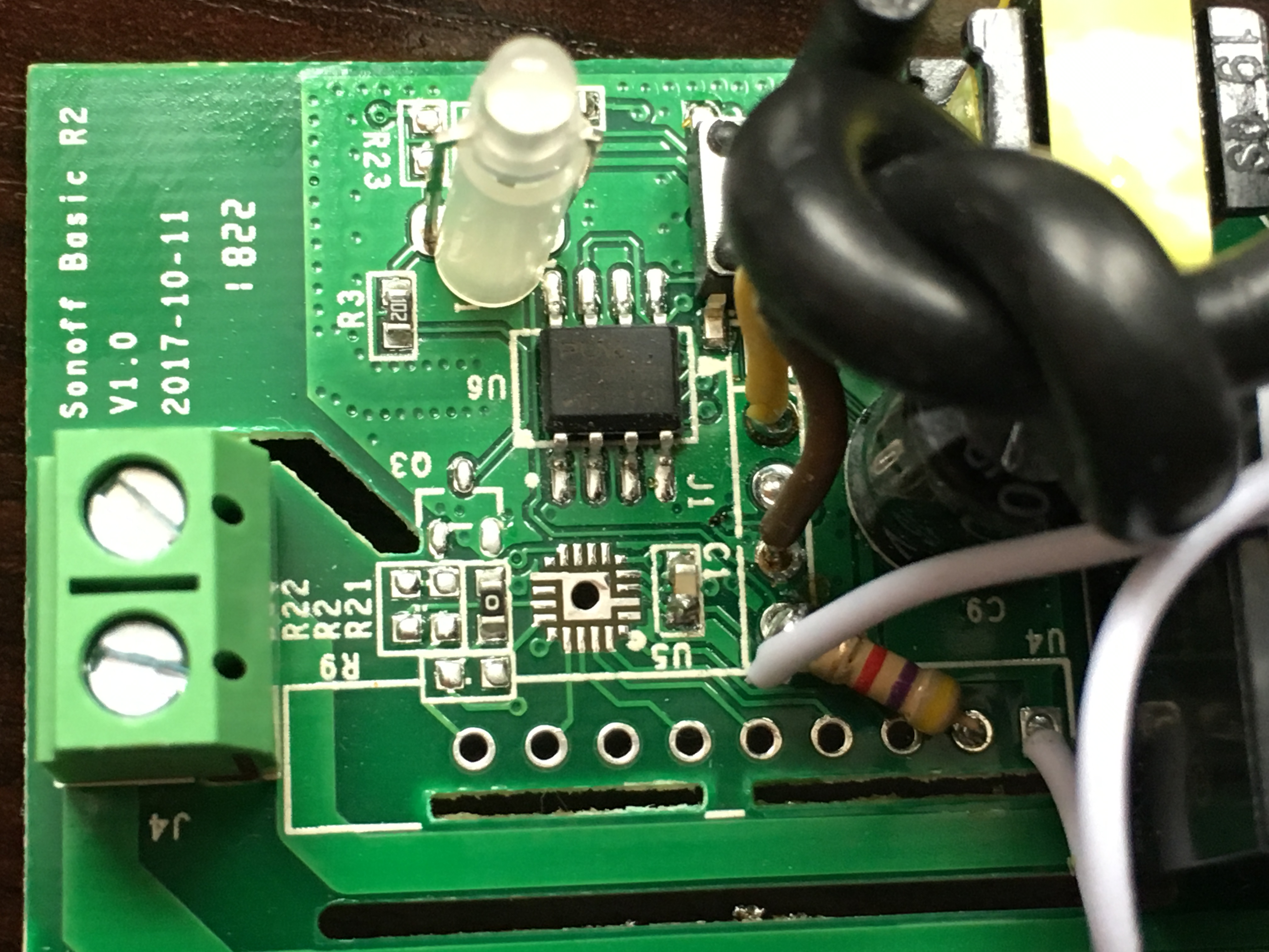

Może ciut lepsze:
IMG 0164
Dodane : 21/10/2018 2:34 pm
Nie widać co wymodził ten agent, ale ja bym tego modułu tak nie podłączył do bramy .
Jak już masz swiadomość i widziałeś przeróbkę do której wstawiłem link to chociaż tak to przerób , a najlepiej kup dwa moduły Yunshan i zrób to jak należy , a ja ci w tym pomogę
Dodane : 21/10/2018 2:47 pm
Jeden już taki moduł mam wpięty do bramy i chodzi kilka dni. Pierwsze co zrobiłem to do zacisków podłączyłem przekaźnik z cewką 230V i nie działało więc badam miernikiem a tu normalne zwarcie ok więc myślę obudowa tylko inna. Podłączyłem działa.
Zacząłem drążyć temat i rozebrałem drugi moduł do bramy oraz moduł trzeci który jest tylko włącznikiem i dziwne od razu dla mnie jest połączenie N z zaciskiem przekaznika w przypadku sterowania bramą.
Jutro rozbiorę ten co mam wpięty i poprzecinam te ścieżki bo ciul wie co się stanie.

@isom hej kolego rozebrałem dziś sonfa co zamontowałem już kiedyś do bramy od tego sprzedawcy no i jednak tam są pocięte ścieżki normalnie. Dolutowałem DS18B20 i działa mi czujka.
Czyli w tym drugim sobie zapomniał ale miałem szczęście że podpoiłem tamte szok.
Na tym jest 230V jak byk jaki kasztan zapomniał pociąć ścieżki ale miałem szczęście że podpoiłem tamten szok.

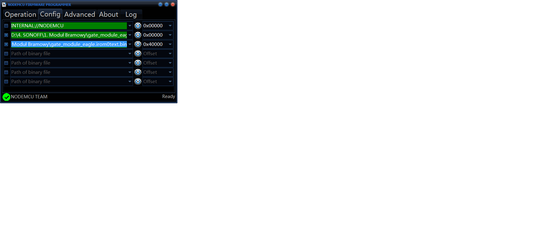

Wgrałem z takimi ustawieniami:
I teraz sonof świeci cały czas wi fi niema.
wgranie
Właśnie wgrywam blanka i zaraz spróbuje wgrać jeszcze raz poprawne pliki.

Ok a później wgrywam:
1. multiboard_1024_dout_eagle.flash.bin    adres 0x00000
2. multiboard_1024_dout_eagle.irom0text.bin adres 0x01000
Jak to opisał adrian czy jak TY:
2. multiboard_1024_dout_eagle.irom0text.bin adres 0x40000
Dodane : 24/10/2018 8:01 am
Tak jak w moim poradniku na fotce z zaznaczonymi na zielono adresami i plikami do wgrania
Zresztą w pliku README TXT dla softu Multiboard masz na końcu podane wszystkie parametry do wgrania włącznie z adresami

Teraz wgrywam blanka i załaduje tak:
Dodane : 24/10/2018 8:13 am

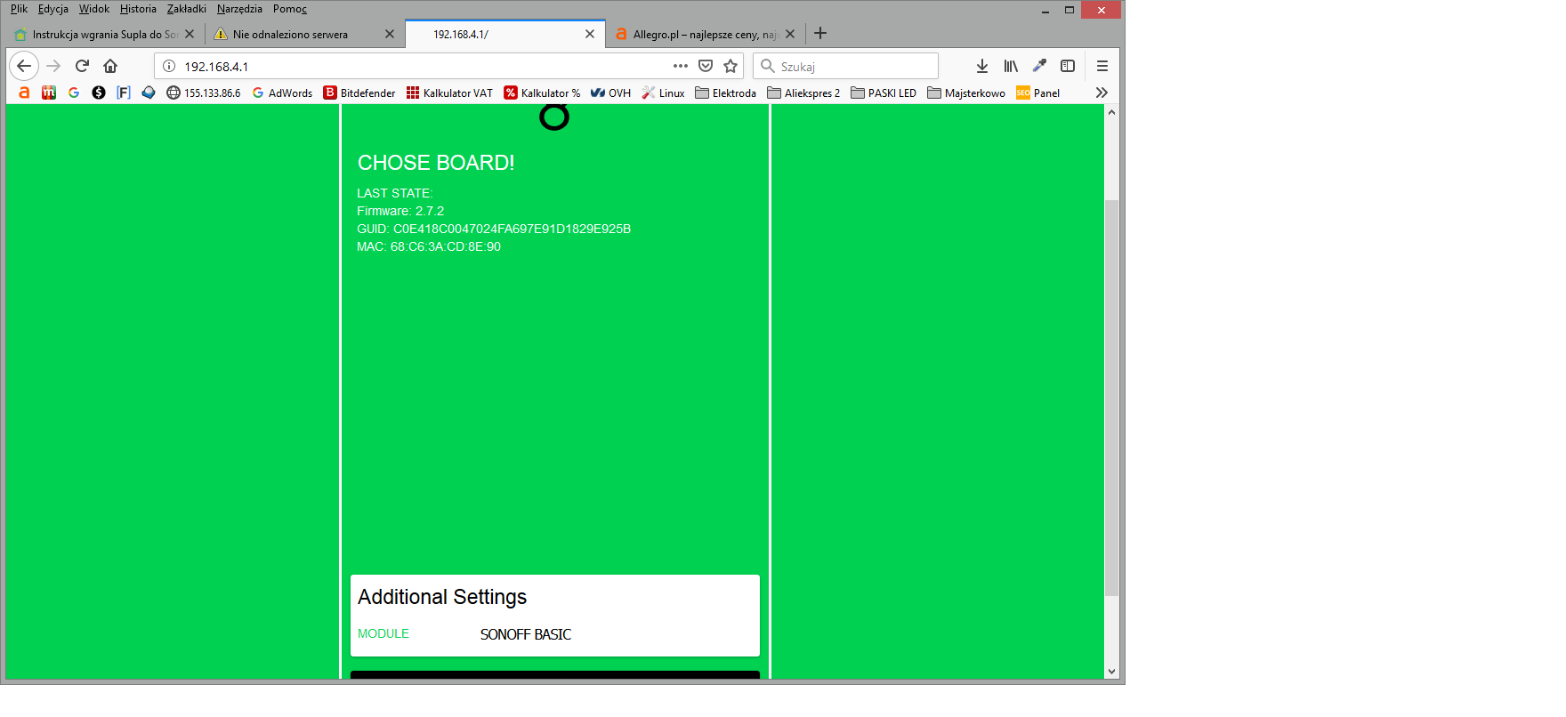

Ale hit poszło ale coś nie tak bo niema miejsca na wpisanie nazwy sieci i hasła popatrz:
wgrane
Dodane : 24/10/2018 8:21 am
I polecam jednak skorzystać z Flash Download Tool-a , jak ta ostatnia próba nie zadziała
Dodane : 24/10/2018 8:26 am
Wszystko super !! Tylko trzeba czytać mój poradnik
