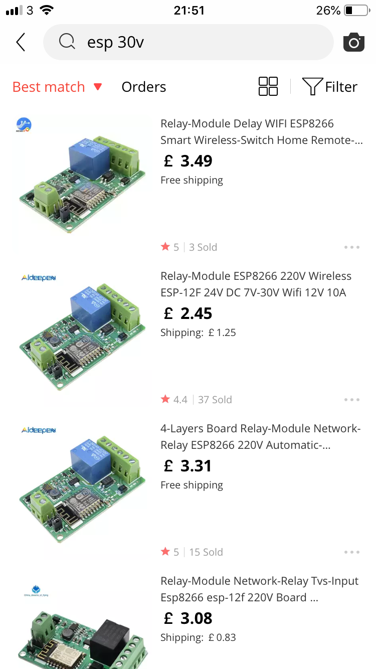

Masz tu wszystkie wersje Afe.
I do bramy tez. Do wemosa musisz dodac przekaznik.
https://www.smartnydom.pl/afe-firmware-pl/wersje/
lub kupic cos takiego na aliexpres jak na zdieciu
Ewentualnie wejsc na https://www.smartnydom.pl/sterownik-bramy-wersja-v2/
od Lukas121
 AE87C838 D4EB 4180 BF46 2D1C39E78037
Dodane : 11/02/2020 11:57 pm
