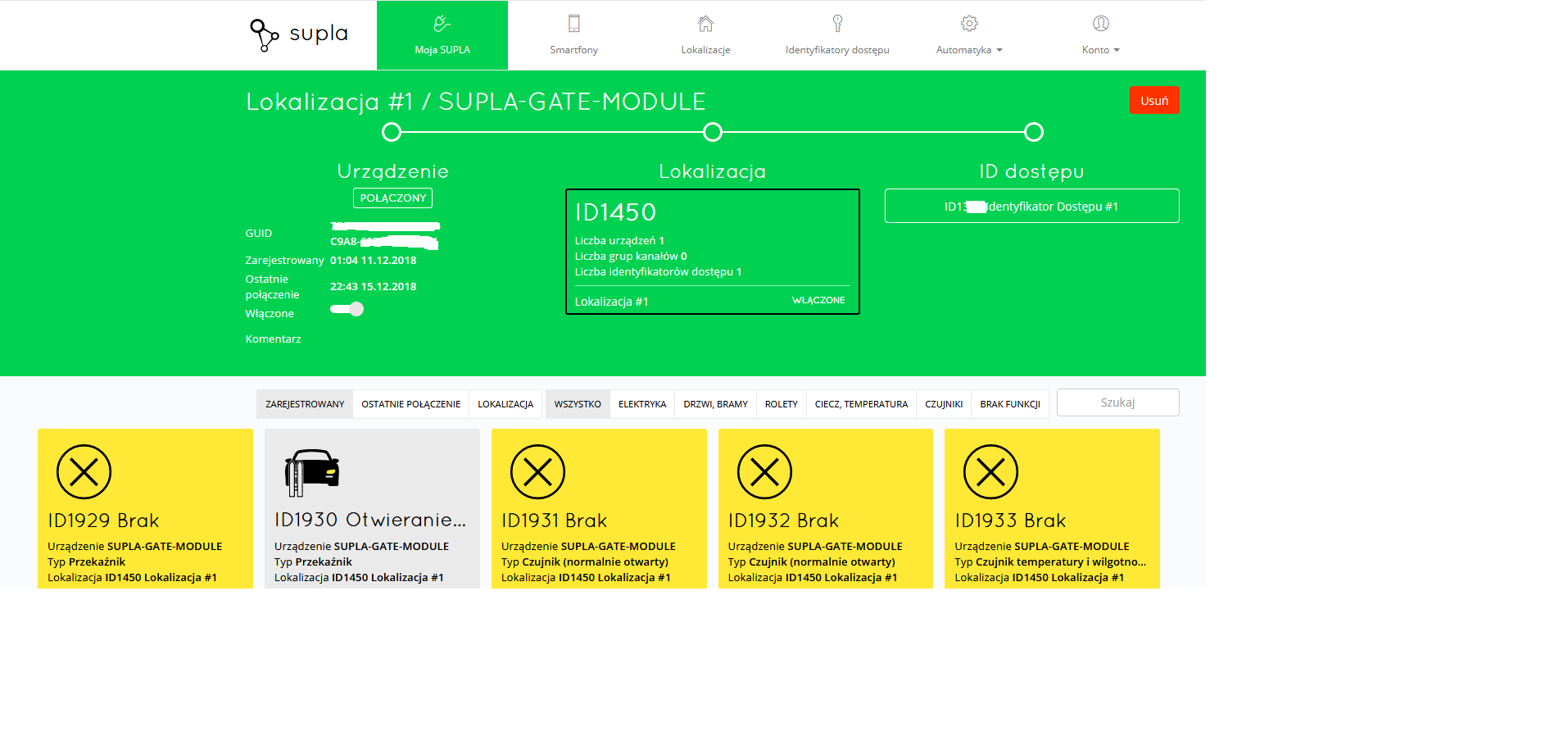

Po wielu próbach (mękach) udało się wgrać soft do Sonoff basic pod kątem sterowania bramą (gate_module_dht11_eagle.flash.bin...)   Po podłączeniu do 230V przekaźnik kilka razy "pyknie" i zaloguje się.
Na tym etapie następuje problem w konfiguracji Supli - przerobiłem wszystkie opcje. Jedynie w  tej widocznej na screenie w załączniku  podczas komendy otwarcia bramy ze smartfona jedynie gaśnie zielona dioda Sonoffa na pół sekundy - przekaźnik nie pracuje.
Jak skonfigurować ten cały panel "Supla Gate", żeby to ruszyło?

@paabu zapomnij , że to skonfigurujesz , przykro mi, ale nie czytałeś dokumentacji tego softu ( readme. txt) wiec nie wiesz o tym ze przekaźnik 1 jest na GPIO 4 , drugi na GPIO 13 a ty masz przekaźnik na GPIO 12 .
Musisz zmienić soft na np MULTIBOARD i tam jest dedykowane ustawienie dla sonoff basic . Albo pisz do mnie na PW adres e-mail to dostaniesz soft gate dla sonoffa . Tylko napisz czy ma obsługiwać czujnik temp i jaki
