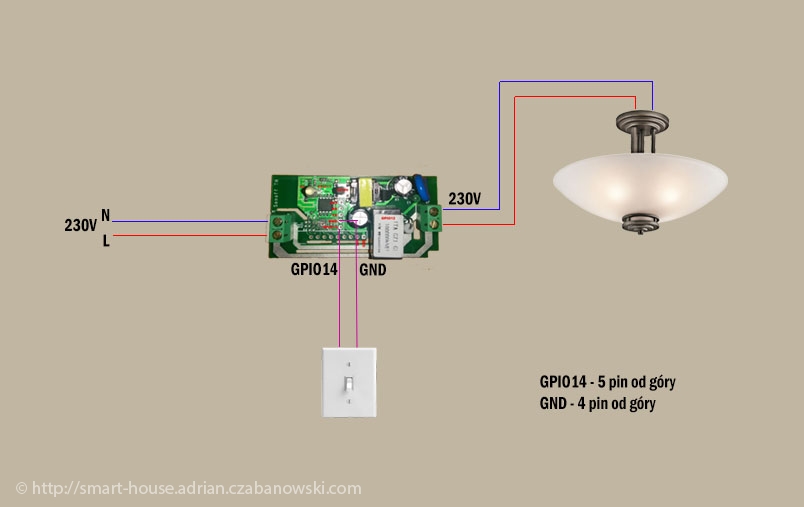

Chciałbym zapytać czy aby dołożyć dodatkowy włącznik, taki jak adri@n wrzucił w swoim sofcie, można zainstalować w sonoff na oprogramowaniu supla?
Adri@n wcześniej w innym temacie wrzucił schemat(w załączeniu), czy wgrywając suple do sonoff można to zrobić? Włącznik zwykły ścienny, nie dzwonkowy.
pozdr
Arek
schemat lampa sonoff switch

Pewnie przy odpowiednim oprogramowaniu tak, musisz wejść na forum supli i sprawdzić czy mają taką wersję.

Jaki musi być wyłącznik na przedstawionym powyżej schemacie - monostabilny czy bistabilny ?

na oprogramowaniu AFE oba są obsługiwane - w konfiguracji wybierasz jaki masz.
Jeśli pytasz o oprogramowanie supla, to nie wiem. Nie wiem czy jest taka wersja z dodatkowym włacznikiem

super, daj znać. W międzyczasie przeczytał w innym miejscu, że jest oprogramowanie supla które wspiera dodatkowy przycisk i można ustawić ścienny lub dzwonowy.
