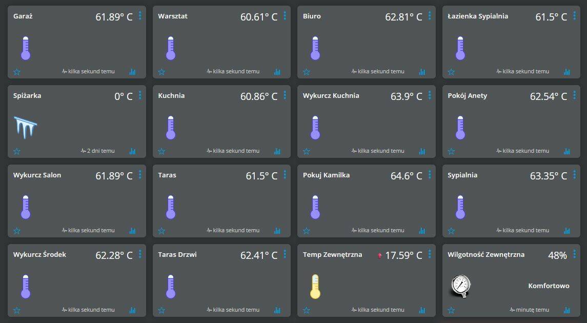

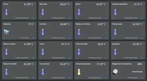

Dziś ogarnąłem temat wyciąłem dziurę w szafie i wstawiłem wentylator 12V 12cm x 12cm który gdzieś tam zalegał w na regale. Ustawiłem bloczek w domoticzu i wentylator pilnuje aby nie mięło 58 stopni w shelly która się najszybciej nagrzewa i 50 stopni wyłącza shelly w której temp najwolniej się schładza.
Zobaczymy teraz jak będzie z awaryjnością tych modułów.

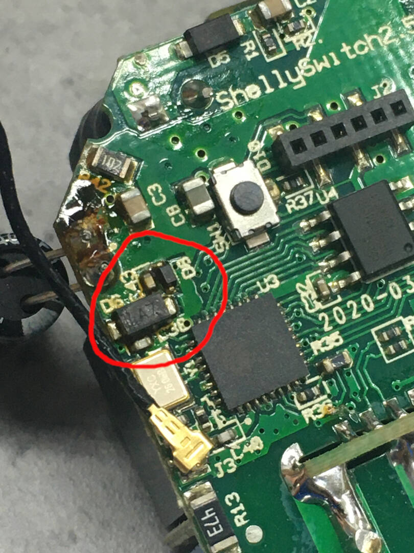

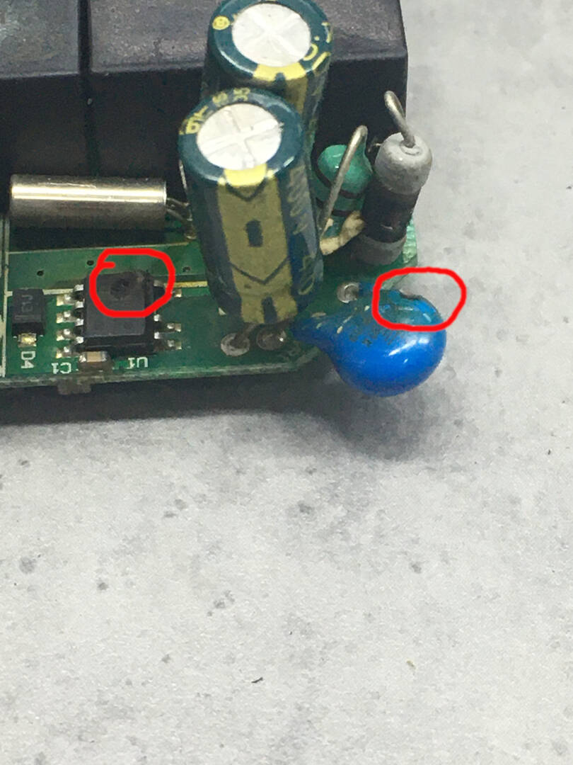

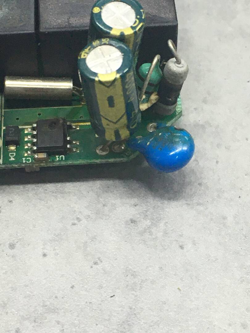

Kolejne dwie sztuki padły lipiec - sierpień wygląda na przegrzanie na jednej PCB zakreśliłem na czerwono widać ewidentne przegrzanie po kolorze na zdjęciu to słabo widoczne.

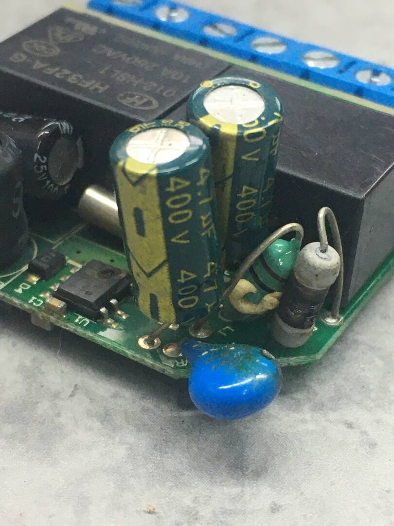

Ale kolejna sztuka już bardziej widać po elementach nie jestem specem od serwisu elektroniki i nie do końca jestem przekonany czy to przegrzanie no ale wysoka temperatura na to by wskazywała i czy takie uszkodzenie mogło powstać od tak ?
Więc dlatego @bartolomeo chciałem jakoś zahamować dalszy proces uszkadzania kolejnych shelly no i pierwsze co mi przyszło na myśl to obniżenie ich temp przez ten wiatrak no i udało się obecnie mam temp w przedziale 50 - 58 stopni. Co będzie dalej się okaże może te kości mają działać 2 lata tyle.

 Obejrzyjcie koledzy i wyraźcie swe opinie na ten temat.
Oczywiście Tryb ECO aktywny.

@daro1003 to co zaznaczyłeś to dioda prostownicza. Nie sądzę, by coś jej się stało, wygląda na pobrudzoną topnikiem. To co się zużywa głównie pod wpływem temperatury to kondensatory elektrolityczne. Warto popytać o lepsze jakościowo i na wyższą temperaturę. Kondensator traci pojemność i następstwem tego jest niestabilność zasilania.
Swoją drogą mogli by zrobić obudowę z otworami.
Dodane : 13/09/2022 7:28 am
A co uszkodziło drugą kość ?
Ta zakreślona miała taki objaw że odsuwała roletę po kawałku jak klikłem to ujechała 10-20cm i lekkie obsunięcie w duł i stop trzymając klawisz jechała. Może leża te dwa kondensatory 4,7uF ?
Poza tym praktycznie w połowie wymieniłem już pierwszego elektrolita 100uF jak na razie wszystko działa z tym że dwie kostki nówki sztuki.

@pawell32 o tą z przypalonymi rezystorami i przetwornicą.
@bartolomeo jest to bardzo możliwe ponieważ miałem tam ustawione przeciążenie właśnie muszę to koniecznie sprawdzić może jest wszystko ok.
Dodane : 13/09/2022 10:58 am
Wpisów: 1482
@daro1003 tu nie widzę, przepaliło zasilacz?
widać okopcony rezystor, czyli leży.
Dodane : 13/09/2022 12:08 pm
@pawell32 tak rezystor okopcony do tego na warystorze widać mocne ślady przygrzania no i układ U1 leży widać wypaloną dziurkę.

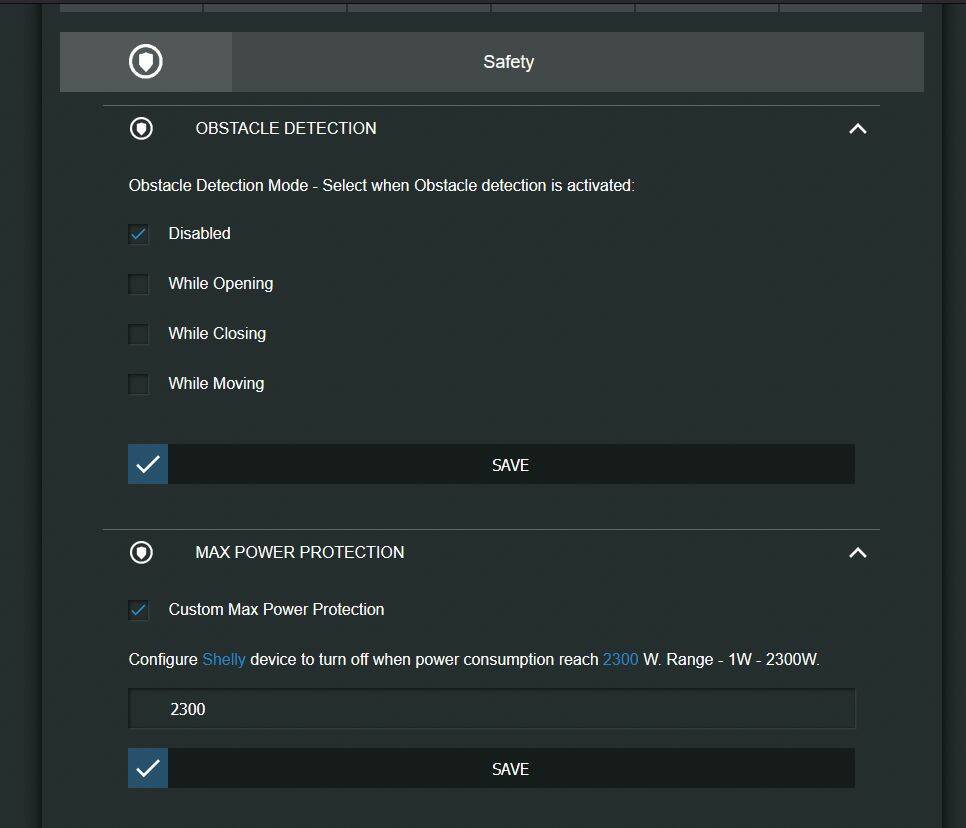

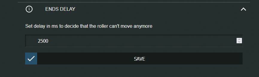

A czy może mieć coś wspólnego z tą usterką to ustawienie:
roletat
Zastanawia mnie jeszcze sterowanie lokalne mam zrobione na N ale wszystkie rolety na tym działają. Może powinno być na L. Czy to może mieć związek ale to by zaraz źle funkcjonowało.
