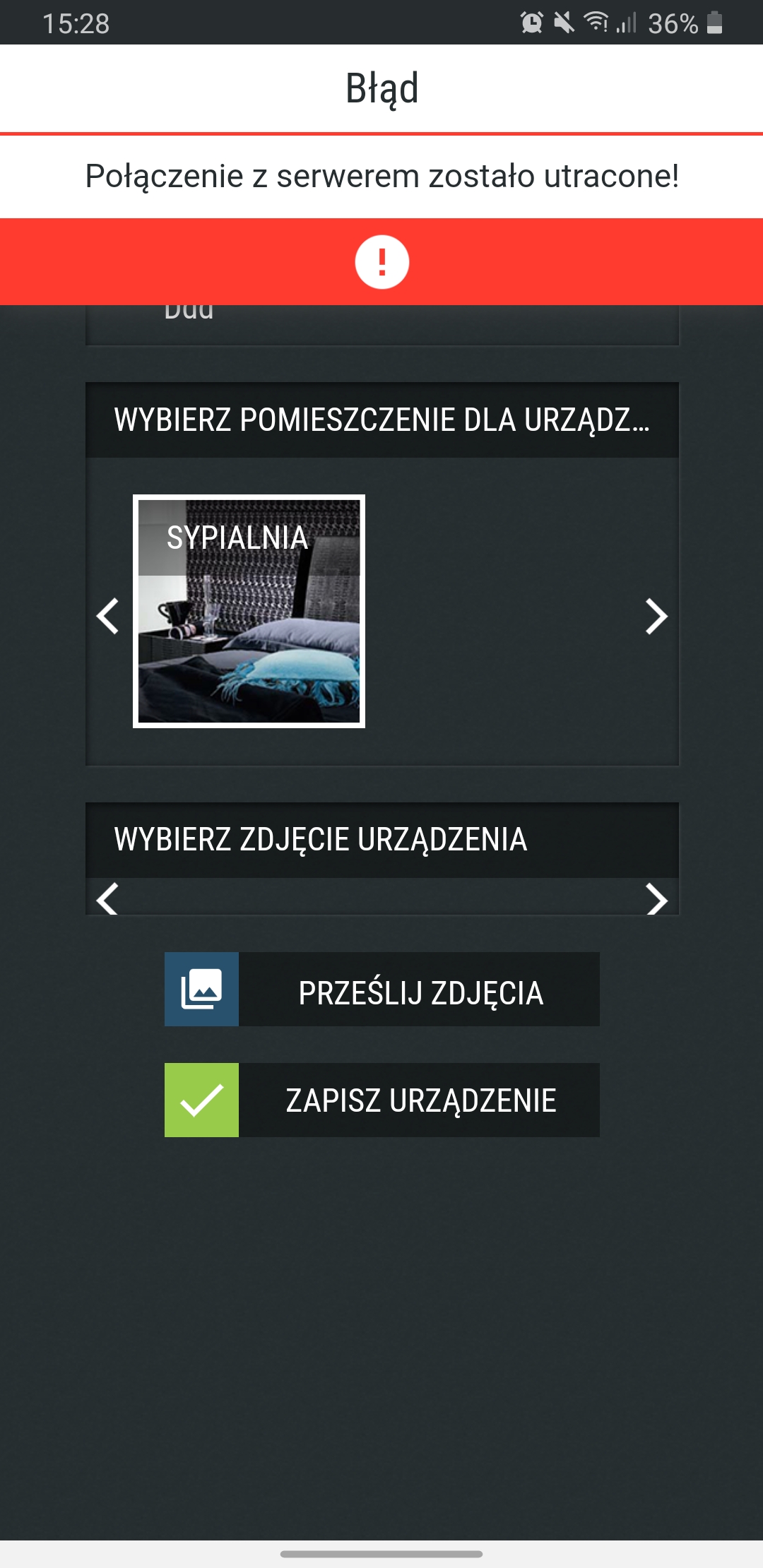

Próbuję dodać moje pierwsze Shelly do aplikacji Shelly Cloud i coś to nie wychodzi. Jestem wpięty do sieci tworzonej przez Shelly, mam ustawione pomieszczenie, klikam na dodanie urządzenia, pojawia się Shelly, mam wtedy okienko z ustawieniem  nazwy i jak chcę zapisać urządzenie to dostaję komunikat "Połączenie z serwerem zostało utracone" (załączam zrzut). Nie mam doświadczenia z tymi urządzeniami. O co może chodzić?

@sirnef kilka razy też tak miałem , i musiałem użyć laptopa , łączysz się z siecią Shelly wpisujesz 192.168.33.1 konfigurujesz połączenie z twoją siecią WIFI i potem już bez problemu moduł się dodaje do apki

Pomogło. Dziękuję! 🙂

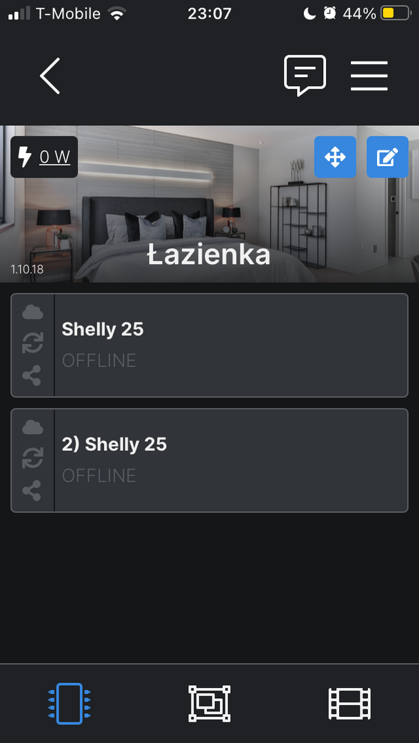

@isom udało mi się dodać to nieszczęsne schelly 2.5 do mojej sieci , bynajmniej taki pokazało komunikat na zielono , ale jest cały czas offline ? Dlaczego ?

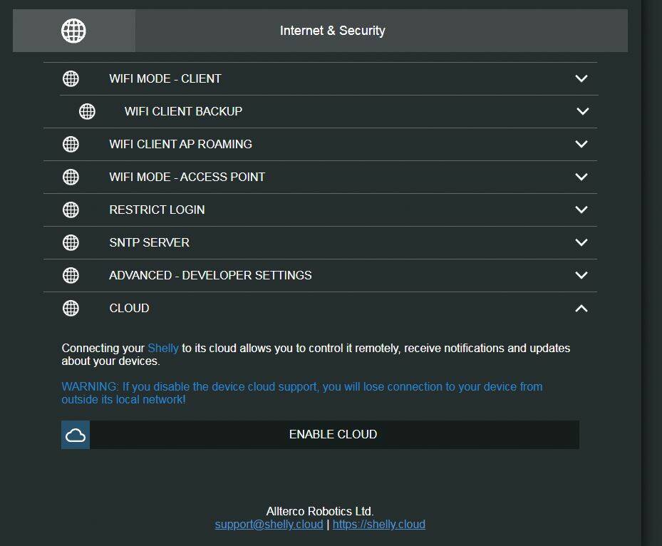

@krzychoo2202 najprawdopodobniej nie zgodziłeś się na połączenie z chmurą przy dodawaniu tego modułu, połączenie do swojej WIFI to jedno a połączenie z serwerem w chmurze to drugie. Musisz wejść w ustawienia jak na foto
 I kliknąć w to połączenie z ENABLE CLOUD , u mnie na foto nie ma połączenia, ale ja tak chcę i zrobiłem to z premedytacją , bo mam własny serwer i nie chcę żeby shelly łączyło się z chmurą , więc wszystkie mam offline w aplikacji shelly

@krzychoo2202 celowo wstawiłem fotkę z interfejsu shelly2,5 do której połączyłem się za pomocą komputera. Masz kilka postów wyżej link do pobrania skanera IP , można go nie instalować tylko uruchomić i przeskanować swoją sieć . Tym sposobem dowiesz się jaki adres IP został przydzielony temu konkretnemu modułowi, wpisujesz ten adres w przeglądarce i połączysz się z ustawieniami , przejdziesz do Internet&Security i znajdziesz to okno z fotki

@isom Cześć @isom. Więc postępuje dokładnie jak mi opisałeś. Zrobiłem reset Shelly do ustawień fabrycznych . Po uruchomieniu Shelly rozsyła sygnał. Łączę się z nim na komputerze i w przeglądarce wpisuje adres 192.168.33.1 i ukazuje mi się interfejs Shelly. Wchodzę w zakładkę internet & seciurity dalej klikam zakładkę Cloud i mam tam ENABLE CLOUD (chmura niebieska bez przekreślenia). Przechodzę do mojego iPhone i dodaje moduł do mojej aplikacji z sukcesem ale nadal jest offline . Odpalam skaner IP i wykrywa wszystkie Shelly oprócz właśnie tego. Czy nadal robię coś nie tak ? Poniżej zdjęcie interfejsu za pomocą którego z pozycji laptopa Shelly reaguje góra / dół .
