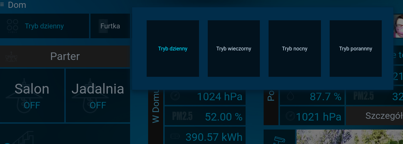

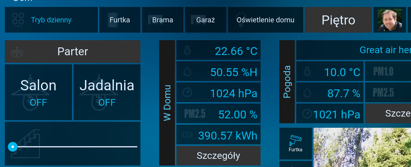

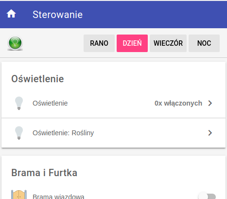

Wpisów: 4091
@carpov hej, do rozważenia może zamiast 4 items do scen zrobić jeden
np.: Item sceny, który może mieć np. 4 wartości (4 sceny)
A pózniej w zależności od wartości sceny robić odpowiednie akcje
- może trochę uprości.
Tak mam zrobione u siebie i efekt w UI jest jak na załączonych screenach z BasicUI oraz HabPanela. NIe trzeba się bawić w ustawianie/zmienianie stanów każdego z tych przycisków do Scen.
- u mnie te sceny odpowiadają za światło, security, TV, czujniki ruchu, domofon.
U góry : Rano, Dzień itd
Screenshot from 2021 09 27 09 35 29
To samo co powyżej ale po lewej u góry przycisk [Tryb Dzienny], po wciśnięciu którego pojawiają się sceny do wyboru
habpanel 1
Screenshot from 2021 09 27 09 34 43
Dodane : 27/09/2021 9:46 am
