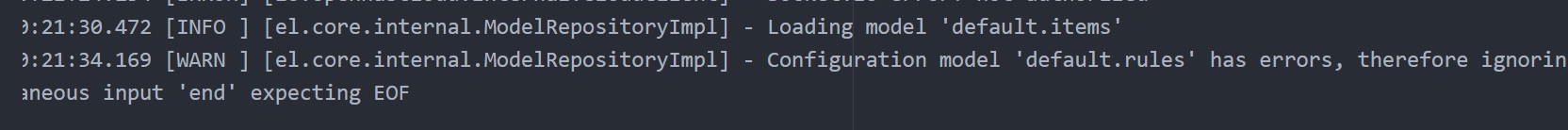

Wpisów: 4093
jak pisałem masz bład w default.rules, naprawiłeś?
w pliku openhab.log - nie możesz mieć takiego wpisu, jak default.rules has errors.

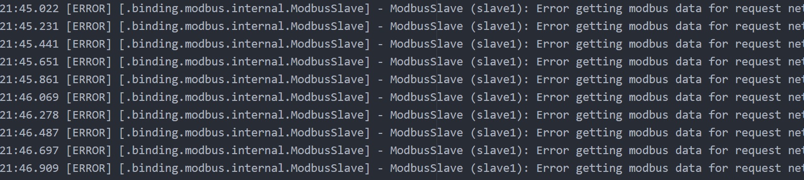

To poniżej nie jest związane z Twoim problemem, ale masz problem z modbus'em Twój openhab cały czas mieli tego modbus'a i rzuca błędami. Jeśli masz postawionego openhaba na karcie to szybko ją zajedziesz, bo openhab cały czas pisze na kartę/dysk logi'a - po 5-6x na sekundę

2018-10-23 20:38:43.922 [ERROR] [.binding.modbus.internal.ModbusSlave] - ModbusSlave (slave1): Error getting modbus data for request net.wimpi.modbus.msg.ReadCoilsRequest@259a3bff. Error: Error Code = 2. Endpoint ModbusTCPSlaveEndpoint@276668e5[address=86.2.10.50,port=502]. Connection: TCPMasterConnection@5ba97fb6[socket=Socket[addr=/86.2.10.50,port=502,localport=58992]]
2018-10-23 20:38:44.036 [INFO ] [el.core.internal.ModelRepositoryImpl] - Loading model 'default.rules'
Co do modbus to walcze z tym ale nie wiem co go boli....

Wpisów: 4093
to znaczy albo ze default.rules jest pusty, ale jest tam spory "smietnik"
co tam masz teraz?

(@szpila86)
Wpisów: 367
Błąd modbus
