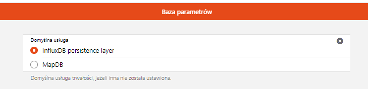

Jeśli korzystasz jeszcze z dodatkowej bazy np. o wykresów to ustaw ja domyślną w OH np. tak
Po tym reboot OH nie zaszkodzi.
Daj znać czy pójdzie bo może coś jeszcze trzeba zrobić, a gdyż ponieważ dawno robiłem to nie pamiętam.
