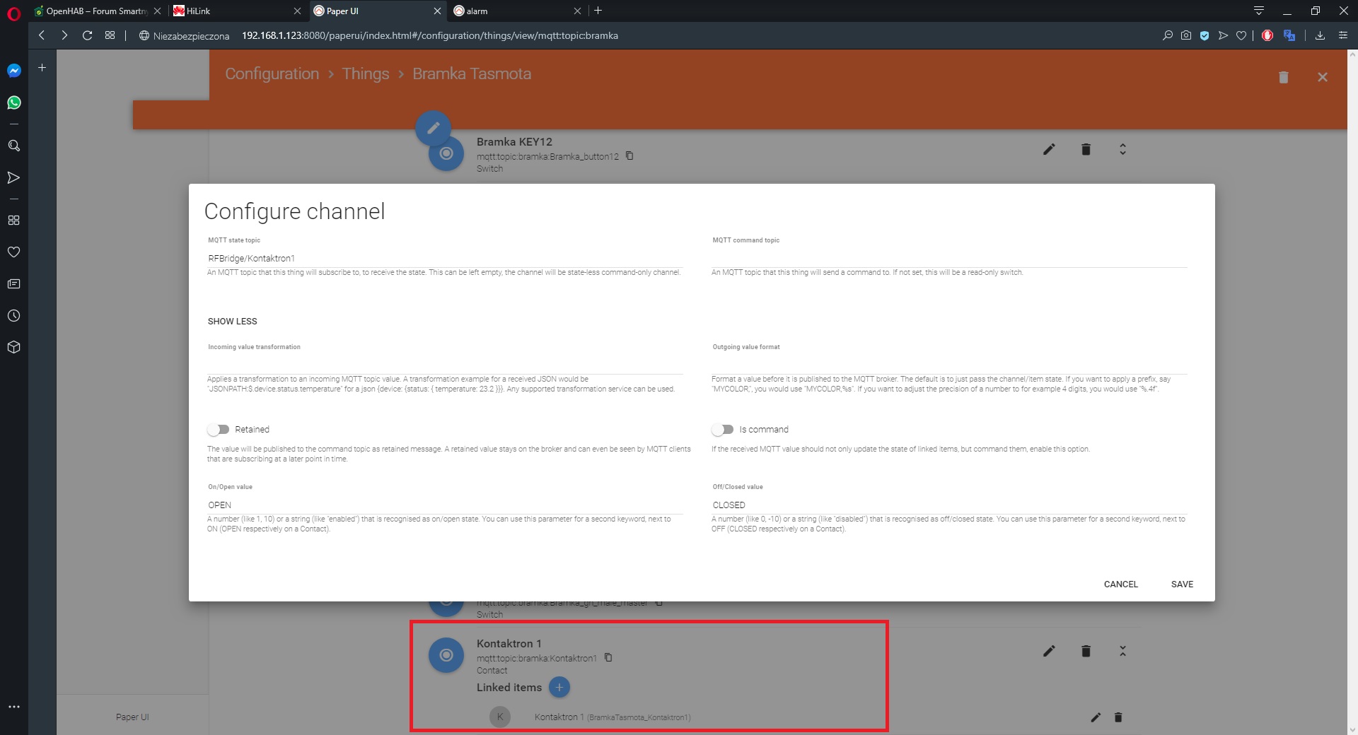

Czy ktoś może próbował uruchamiać skrypt .sh po zmianie statusu kontaktronu/przełącznika itp.?
Mam zdefiniowany kontaktron jak na zdjęciu i chciałbym aby po otwarciu kontaktronu został uruchomiony skrypt send.sh, który wyśle mi SMSa z powiadomieniem ( skrypt działa i uruchomiony z konsoli ładnie wysyła SMS, docelowo chciałbym aby wysyłał smsy na kilka numerów a w treści przesyłał nazwę czujnika).

 kontaktron

  • użytkownik openhab lub inny na którym działa openhab musi mieć uprawnienia do wykonywania tego skryptu
  • w openHab zainstalowany binding exec
  • trzeba napisać regułę w OH2, która będzie się uruchamiała przy zmianie stanu czujnika i odpalała ten skrypt
Więcej o Binding Exec i przykład tutaj
