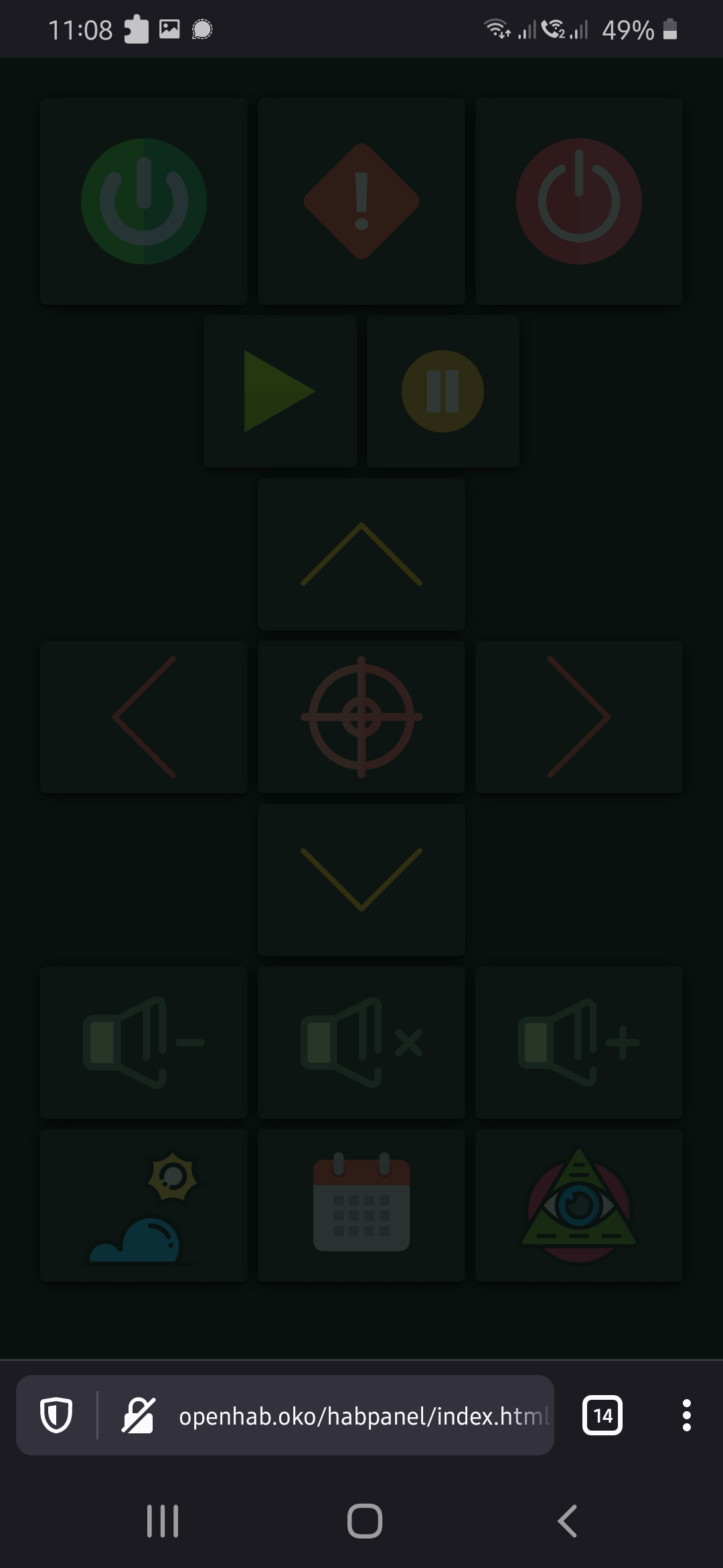

Mam boxa beelink gt1 i zrobiłem w habpanelu pilota. Konieczne instalacja adb na hoście z openhabem, do poleceń napisałem skrypty w bashu, które uruchamiam za pomocą exec bindings - działa pięknie. Może uda mi się napisać sensowną instrukcje jak to wszystko spiąć, nie obiecuję, że szybko, nieustannie walczę z brakującym czasem ;]
 androidtv habpanel
