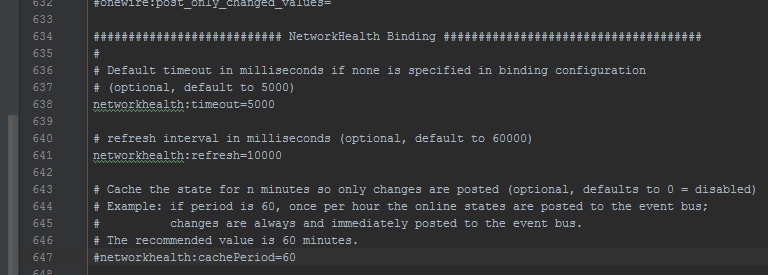

w OH1
musisz mieć zainstalowany binding networkhealth
sudo apt-get install openhab-addon-binding-networkhealth
W konfiguracji w zasadzie ustawiasz tylko jak często ma robić ping i jak dług ma czekać na odpowiedź. Plik openhab.cfg
 openhab
item definiujesz mniej więcej tak kopia ode mnie
openhab
a jeśli chodzi o sitemap to masz wiele możliwości.
sitemap demo label="Main Menu" {
Frame {
Text item=network_computer_1 label="Komp właczony [%s]"   // powinien pokazac text ON / OFF
Switch item=network_computer_1 label="Komp właczomy"      // powinien pokazaz przełacznik ON/OFF
Jeśli nie pokazuje Ci w w sitemap'ie stanu to zobaczyłbym w logi openhab, czy nie rzuca jakimiś błędami. Zobacz jaki masz ustawiony czas odpytywania o te czujniki w sieci.

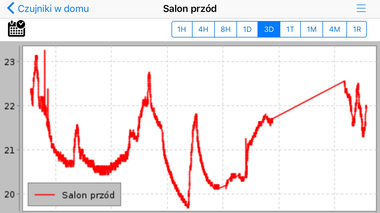

Bazka danych do podstawa, nie tylko do pamiętania stanów, ale też do zapisywania odczytów z czujników, a później np. rysowania wykresów. Ciekawe wnioski można wyciągnąć.
wykres
