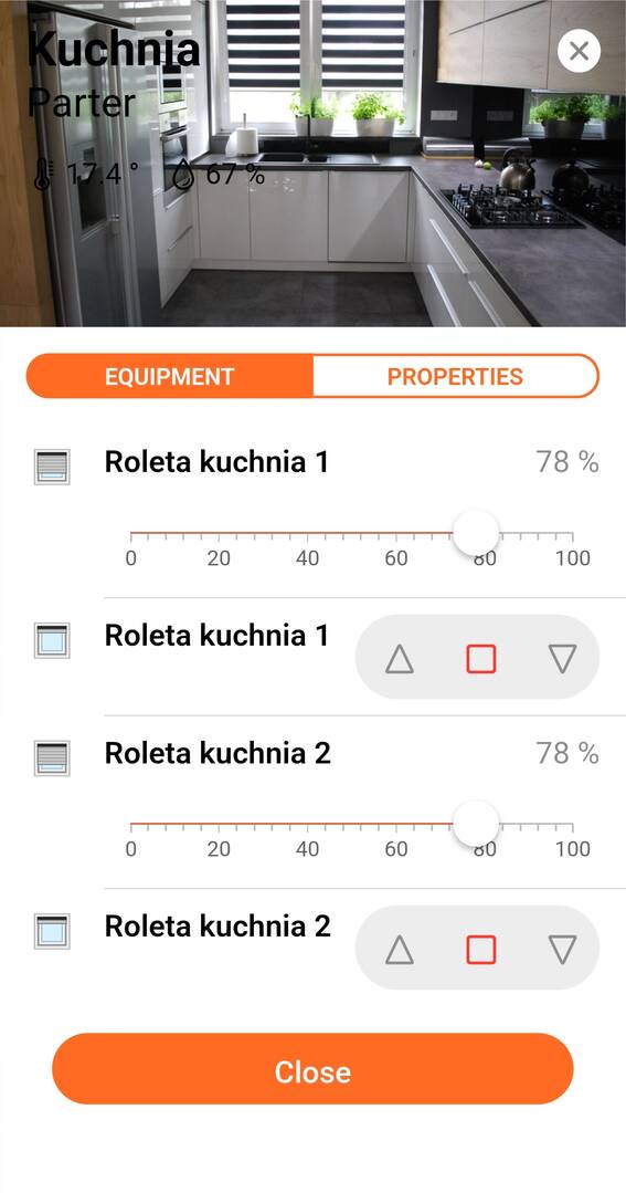

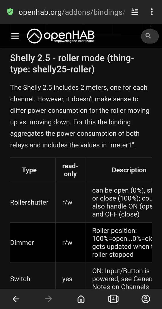

Mam takie pytanie ponieważ dotychczas używałem shelly 2.5 z OH3 do używania rolet przez mqtt ale ciągle coś a to jakieś dziwne błędy w logach albo coś innego. Więc przeszedłem na shelly binding i jest taka sprawa że ktoś kto ten kod pisał odwócił znaczenie co jest open a co jest close
Tzn w itemach:
rollershutter 0 = open, 100 = close
dimmer 0 = close, 100 = open
Screenshot 20230505 130947 Opera
I skutkuje to że w aplikacji mam tak że według itemu z przyciskami mam ikonkę zamknięta (faktycznie roleta zamknięta) zaś druga ikonka od dimmera jest otwarta. I działa to na przemian
Screenshot 20230505 130458 openHAB
Jak zrobić aby odwrócić wartosci close = 100, open = 0 w itemie dimmer?
Oraz czy istnieje możliwość aby przy itemie rollershuter pokazywała się wartość procentowa danego otwarcia obecnie jest jej brak. Ta wartość jest na dimmerze ale nie zawsze chce aby on był wykorzystywany.
