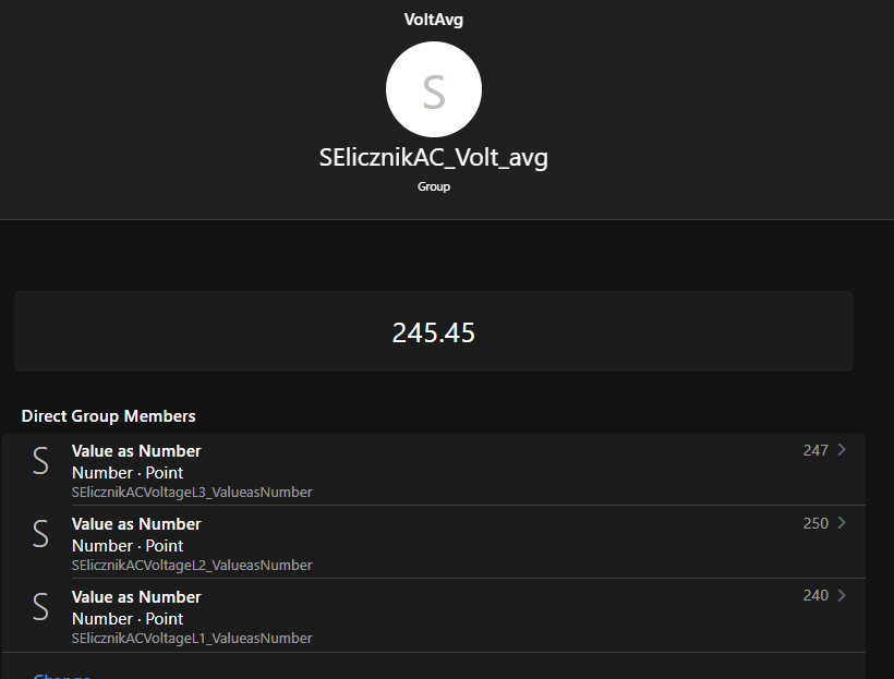

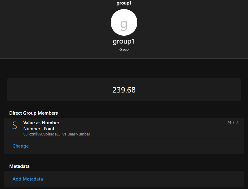

Mam problem, żeby wyświetlić wartość zgrupowanych Item'ów.
Mam zrobioną grupę i widzę wartości, ale jak próbuję ją dodać to strony to nic nie wyświetla.
Macie jakieś pomysły jak to ogarnąć ?

Na stronie jest wpis - ale nie pokazuje wartości:
Text item=VoltAvg label="Volt avg"
item=VoltAvg  wylicza średnią napięć z poszczególnych faz.
Napięcie na pojedynczej fazie jest wyświetlane za pomocą tego kodu i działa:
Text item=SElicznikACVoltageL1_ValueasNumber label="ACVoltage_L1"
Definicja item=VoltAvg   :

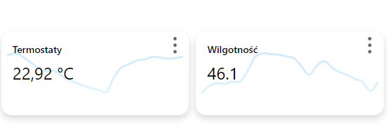

Chodzi o srony jako Pages ? Czy strona Basic html ?
Pages wygląda poniżej
Basic html, to pliku sitemap mam tak:

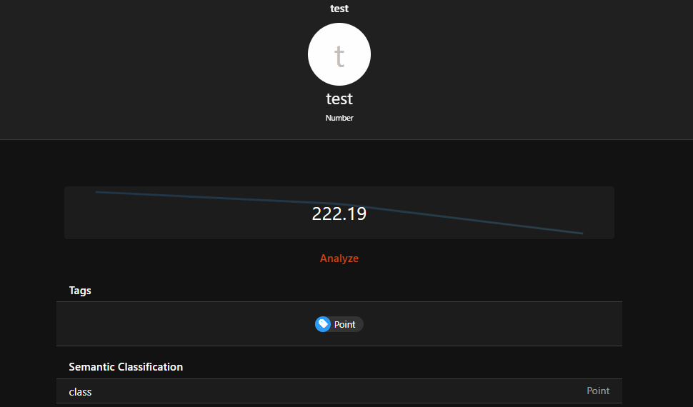

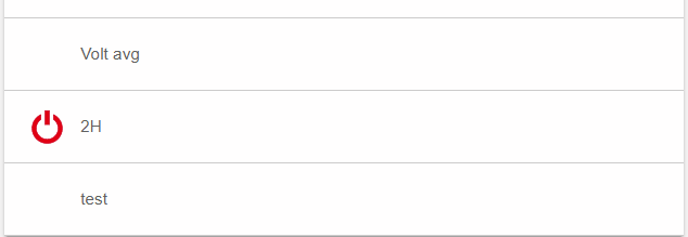

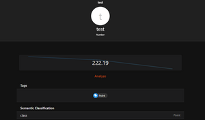

używam tylko basicui i pod nim wygląda to rak:
Volt avg grupowany item
a test to Item, któremu w regułach przypisuję wartość - też nic nie widać 🙁
Ale jak wejdę już w konfigurację Item to widać wartości i historię:
Może to jakiś problem z konwersją zmiennych ?

To zadziała:
Text item=VoltAvg label="Volt avg[%.1f  V]"
Dodane : 03/04/2022 8:08 pm
(@raphpl)
Wpisów: 15
@jarn
Faktycznie wielkie dzięki.
