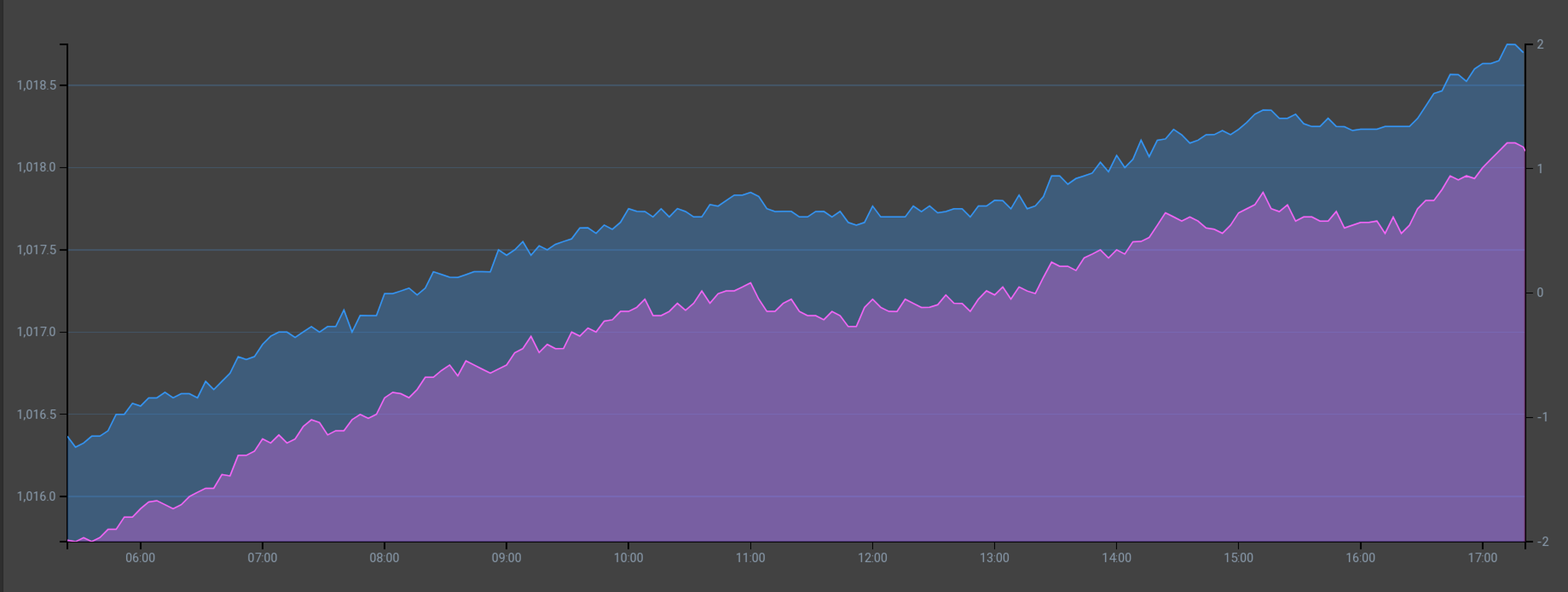

Ciśnienie atmosferyczne nie jest stałe. Ciśnienie się ciągle zmienia, bo zależy od bardzo wielu czynników. Może się wydawać stałe tylko gdy przyjmiemy odpowiednią dokładność odczytu. Dla dokładności 1hPa może nam się wydawać, że jest "stałe" przez godzinę, a dla dokładności 100hPa możemy stwierdzić, że było "stałe" przez całe nasze życie!!!
Zobacz na ten wykres z dwóch jednakowych czujników:
Screenshot 20210212 172120~2
Czym innym jest dokładność czujnika, a czym innym powtarzalność. Czujnik może mieć dokładność 1hPa, ale jednocześnie powtarzalność 1Pa, czyli 100 razy lepszą. Oznacza to tyle, że jeśli ciśnienie będzie wynosiło 101300Pa, to ten czujnik może pokazać101400Pa, ale gdy ciśnienie zmieni się na 101301Pa, to on pokaże 101401Pa.
Dla meteopaty mniejsze znaczenie ma aktualna wartość ciśnienia, a większe szybkość zmiany. Dlatego nie jest ważne czy teraz jest 101400Pa ale, że w ciągu godziny zmieniło się o ponad 30Pa. Czujniki elektroniczne doskonale się do tego nadają, bo mają wysoką potrarzalność i szybkość pomiaru.
Wracając do Twojego infantylnego pytania. Nie twierdzę, że włączając wyciąg zmieniłeś ciśnienie na dworze. Twierdzę, że takim "pomiarem" nie wiesz nic o tym jakie byłoby ciśnienie gdybyś tego wyciągu nie włączył, więc nie masz żadnych podstaw, aby z takiego doświadczenia wyciągnąć jakiekolwiek wnioski. Z załączonego wykresu widać, że ciśnienie atmosferyczne waha się bardzo szybko i nie jest to błąd czujników, bo obie linie są w zasadzie równolegle, a czujniki znajdują się kilkanaście metrów od siebie i są zasilane niezależnie.
