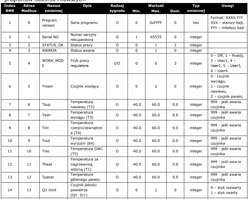

Oczywiście producent daje opcję zarządzania po ModBus. Myślę sobie, przecież chcę docelowo zarządzać wszystkim w OpenHAB więc binding ModBus ogarnie temat. No i tu zaczynają się schody. O ile w testerze modbusowym qModMaster odczytuję wartości i mogę wysłać wartość do rejestru (działa natychmiast) o tyle za żadne skarby nie mogę zmusić OpenHABa do tego aby on to realizował.
Mam pełną listę adresów:
kilka linijek rekordow modbus ecovent
Może ktoś ma jakiś pomysł? Może to już ogarnął?

Konfiguracja openHAB wymaga stworzenia kilku elementów, żeby zapisać/odczytać jeden punkt. Ogólnie jak masz ich więcej to zaczyna mieć więcej sensu.
Zwróć uwagę na rejestry - openHAB numeruje je od 1, także czasami po prostu potrzeba odjąć od adresu z dokumentacji producenta -1. Wiem, że powoduje to masę problemów w praktyce bo bujam się z tym przy każdym urządzeniu.
Także w skrócie:
0. Definiujesz połączenie - tcp lub serial
1. Definiujesz poller, podajesz mu adres (adres 5 w OH ==4 producenta -> Work Mode), długość (1) oraz funkcję (holding lub input).
2. Definiujesz element data, podajesz mu offset (5) oraz typ danych - int8/int16
3. Linkujesz do itema w którym ewentualnie mapujesz stan 0..6 poprzez state description.

Wielkie dzięki za podpowiedzi. Udało się 🙂
Rekordy trzeba brać z -1, i koniecznie ustawiać plik MAP 🙂
