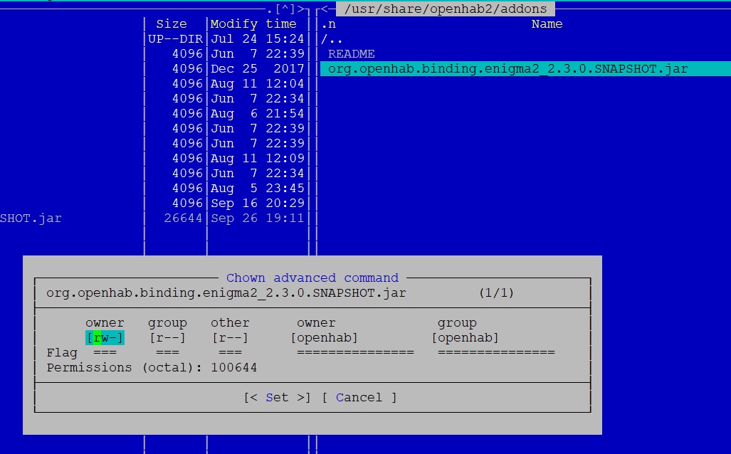

wgrałem tutaj i ustawiłem takie uprawnienia

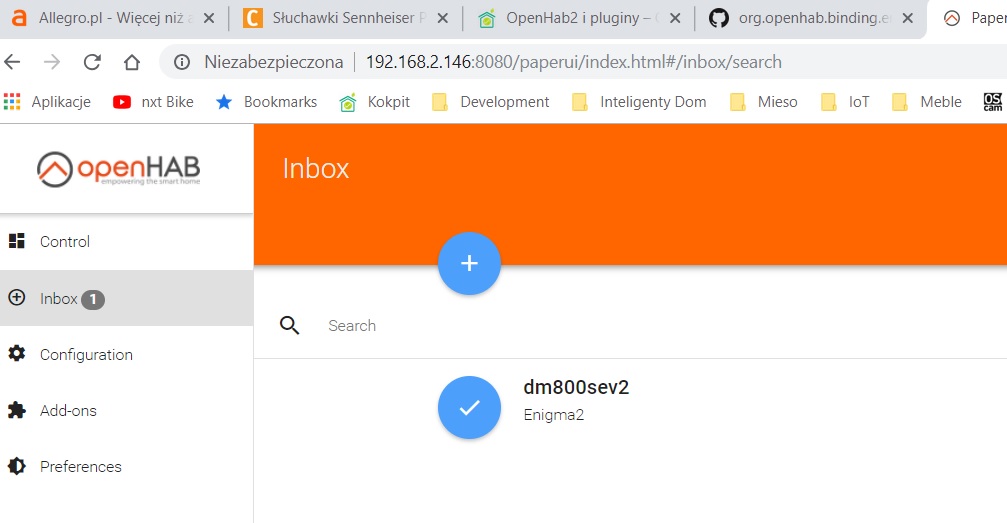

Odpaliłem Paper UI - po chwili nic nie robiąc pokazał mi się mój dreambox w Inbox

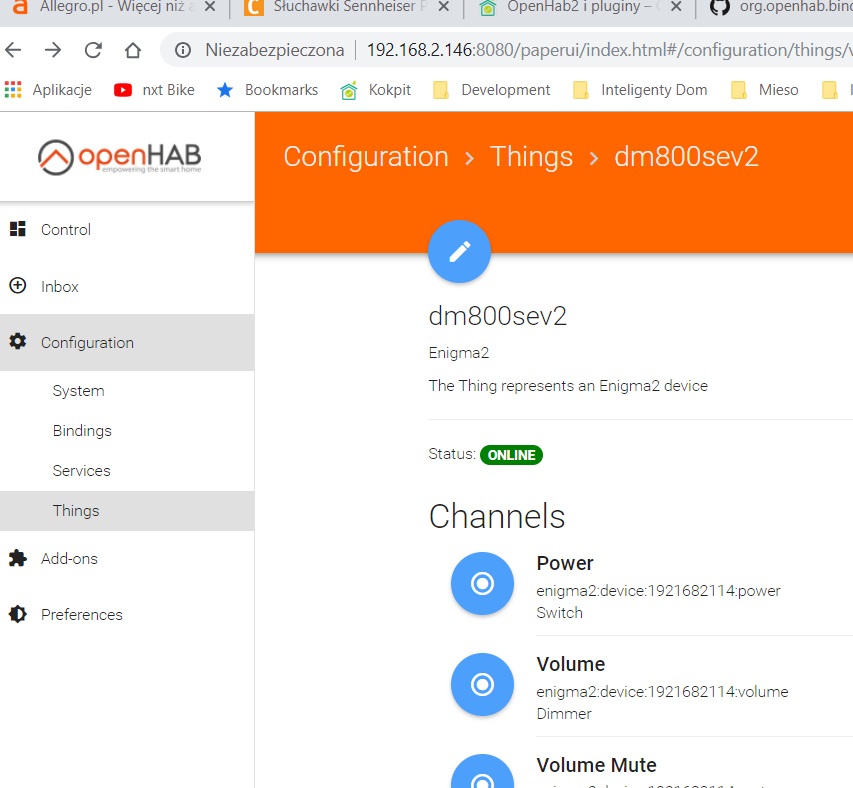

dodałem go wciskając tego ptaszka i dodał mi się w "rzeczach"
nic więcej nie robiłem

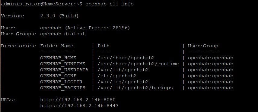

A możesz wrzucić screen z wyniku polecenia "openhab-cli info"
