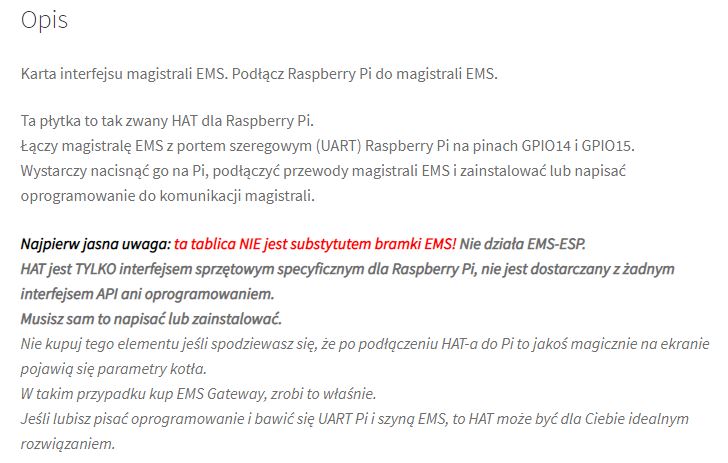

Po dłuższym zastanowieniu się myślebże zakupie płytkę https://bbqkees-electronics.nl/product/ems-pi-hat/ która rozumie że nakładam na raspberry i układam 2 przewody od Pi do pieca i wpinam tam gdzie pogodynke (CW400).
Przy tak wpietej płytce do Pi nie potrzebuje wemosa i wgrywania softów? Tylko czy bez wemosa i wifi uda sie tym odpowiednio sterować jak pokazano na stronie producenta?
Mam jeszcze pytanie do kogoś kto to używa i czy możliwe jest wysyłanie komend do sterowania zaworem 3 drożnym oraz pompką które są wpięte do sterownika MM100 (sprawdziłem na stronie producenta płytki że jest wspietany), który oczywiście wpiety jest w piec po EMS?
Dodane : 05/02/2021 9:45 am
@laren0 jak podołasz to ok
