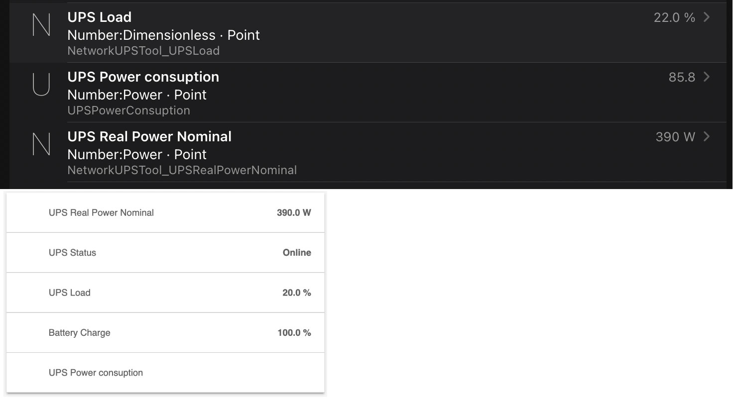

Stworzyłem item UPSPowerConsuption, nadałem mu type Number:Power, dopisałem regułę, która robi obliczenia i aktualizuje item. Do tego momentu to działa. Na liście itemów widać, że dobrze wylicza tylko nie dodaje "W" do wyniku jak widać na screenie. Dodatkowo w sitemapie pojawia się jako puste pole.

jeśli chodzi o formatowanie. Jeśli zrobiłeś Item przez interface openHab'a to spróbuj ustawić jego Label'ke tak
UBS Power Consumption [%.1f W]
Nie jest pewien czy zadziała bo ja definiuje wszystkie item's w pliku konfiguracyjnym openHab (nie przez UI)

Działa idealnie, tak jak powinno, dziękuję! 🤗
