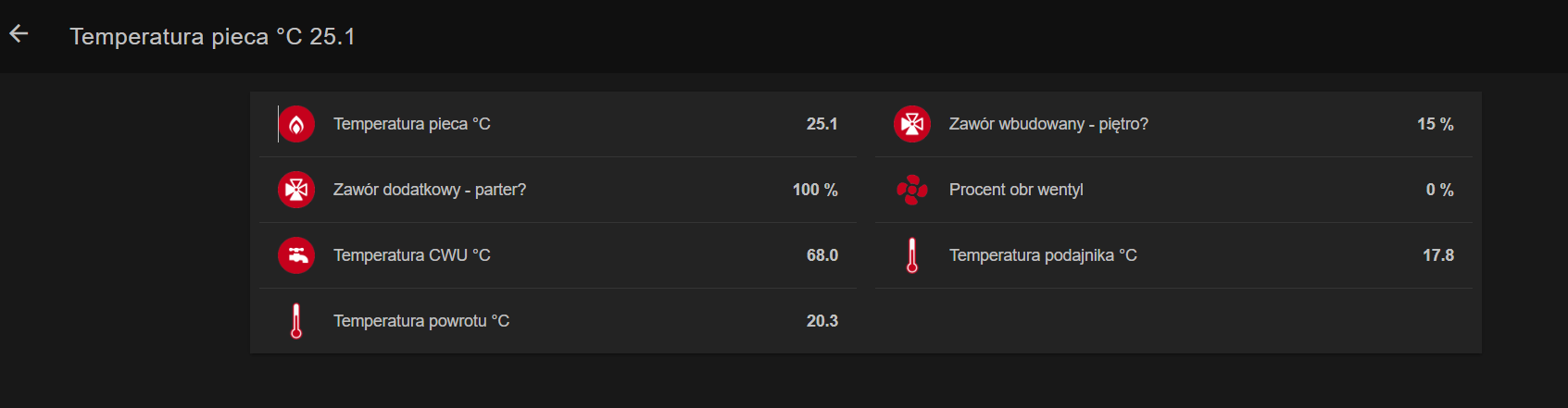

Jeszcze fazy testów i brak czasu żeby dokończyć jeszcze 2 wpisy o pracy/wygaśnięciu i jeszcze powiadomienia z alarmami
Dodane : 12/02/2023 8:16 am
(@szpila86)
Wpisów: 367
Czas mija a postępów brak.

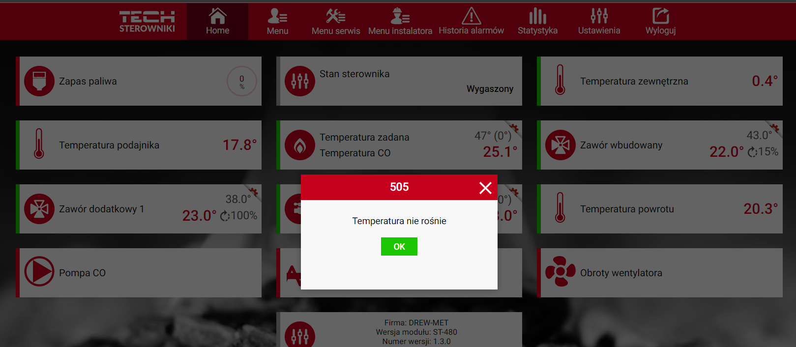

Odczyt działa bezawaryjnie wyświetlanie w OH też.
Pobranie informacji o tym że piec pracuje lub alarmu że wygasł nie udało mi się wydobyć.
Nie widzę tego w JSON. Wygaśnięcie jest jako wyskakujące okno więc nawet nie wiem jak go pobrać i gdzie oczekiwać.
tech
Sama liczba parametrów którą zdecydowałem się wyświetlić w OH zmniejszyłem do podstawowych 😉
techOH
