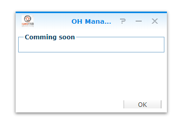

Zainstalowałem tą wersję openHAB-2.3.0.005-syno-noarch-0.001 na Synology NAS 716+. Nie wiem jak jest u was, ale mam na urządzeniu czynne dwa interfejsy sieciowe - dwa numery ip - taki model, że ma dwa gniazda sieciowe. Po instalacji (wybrałem do instalacji folder /public) w miejscu  /volume1/public/openHAB/userdata/logs w pliku openhab.log znalazłem:
2018-10-11 21:51:00.380 [WARN ] [g.eclipse.smarthome.core.net.NetUtil] - Found multiple local interfaces - ignoring 192.168.0.250
2018-10-11 21:51:00.596 [INFO ] [.dashboard.internal.DashboardService] - Started Dashboard at http://192.168.0.249:8888
2018-10-11 21:51:00.598 [INFO ] [.dashboard.internal.DashboardService] - Started Dashboard at https://192.168.0.249:8443
2018-10-11 21:51:04.512 [INFO ] [thome.model.lsp.internal.ModelServer] - Started Language Server Protocol (LSP) service on port 5007
OpenHAB wygląda, że działa tak jak jest w logu, tzn.: http://192.168.0.249:8888, (taki wybrałem port podczas instalacji) przez przeglądarkę mogę go konfigurować. W zainstalowanych pakietach w Synology pokazuje, że openHAB działa, ale po kliknięciu otwórz pokazuje się tylko takie okienko. Nie przejmować się ? Kombinować ?
