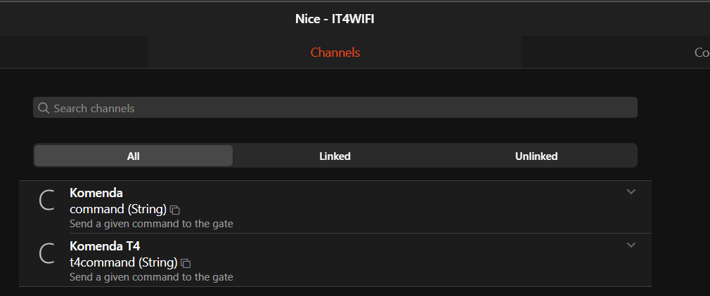

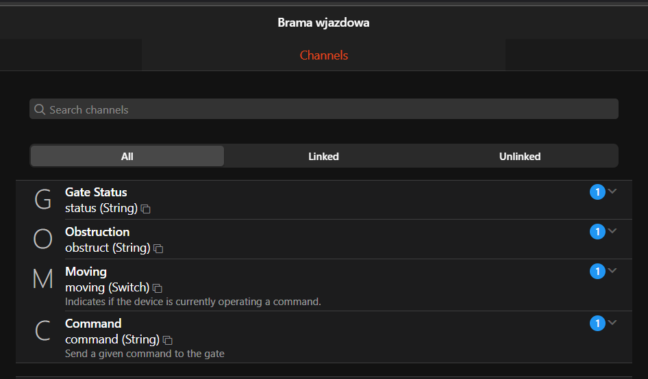

może to coś pomoże widok UI
te polecenia działają i są podpięte pod brama wjazdowa
brama
a te co teraz dodałem lecą w kosmos 😉 i odwołują sie do Nice - IT4WIFI
brama2
konsola po kliku
[openhab.event.ItemCommandEvent ] - Item 'T4_command' received command MDFh
[openhab.event.ItemStatePredictedEvent] - Item 'T4_command' predicted to become MDFh
wydaje mi sięże to tak nie zadziała bo nie ma odwołania do t4command w "Sliding Gate"

może coś takiego?
Thing mynice:t4command:000b6c4a89a:db9408a2 "Polecenia" [bridgeUID="mynice:it4wifi:000b6c4a89a", id="1"]
Channels:
  Type command : command "Komenda"
  Type t4command : t4command "Komenda T4"
tyle że tej rzeczy mi nie widzi :/

To co dopisałem w thing podpięło się nie tam gdzie trzeba, może kanał "Brama wjazdowa" jednak ma inne id.
Z drugiej strony ten kanał t4command wyglada jakby był zdefiniowany, ale nie jest dostępny. Być może, że jest zdefiniowany tylko na poziomie things, ale nie ma zrobionej obsługi w dalszym kodzie i autor go nie udostepnia na razie. Nie znam się na projektowaniu bindingów ani na javie, trudno wyciągac wnioski z samego kodu źródłowego. Można spróbować zgłosić issue do bindingu, może autor coś podpowie.
