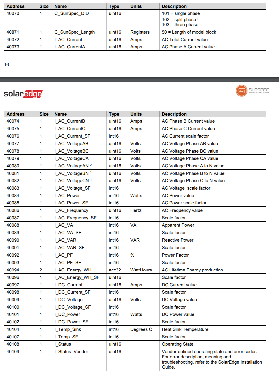

Od kilku dni posiadam falownik firmy SolarEdge. NIe potrafię poprawnie skonfigurować OH aby pobierał dane z falownika po modbus TCP. Za pomocą programu na PC poprawnie komunikuje się i pobiera dane. Poniżej jedna z moich niedziałających konfiguracji a w załączniku wycinek instrukcji falownika z mapowaniem adresów.
Bridge modbus:tcp:bridge [ host="192.168.1.95", port=1502, id=1] {
Bridge poller coils "SolarEdge Modbus" [ start=40069, length=40, refresh=3000, type="holding" ]{
        Thing data String1_Voltage      "SolarEdge String 1 Voltage"            [ readStart="40080", readValueType="uint16"]
        Thing data String2_Voltage      "SolarEdge String 2 Voltage"            [ readStart="40081", readValueType="uint16"]
        Thing data String3_Voltage      "SolarEdge String 3 Voltage"            [ readStart="40082", readValueType="uint16"]

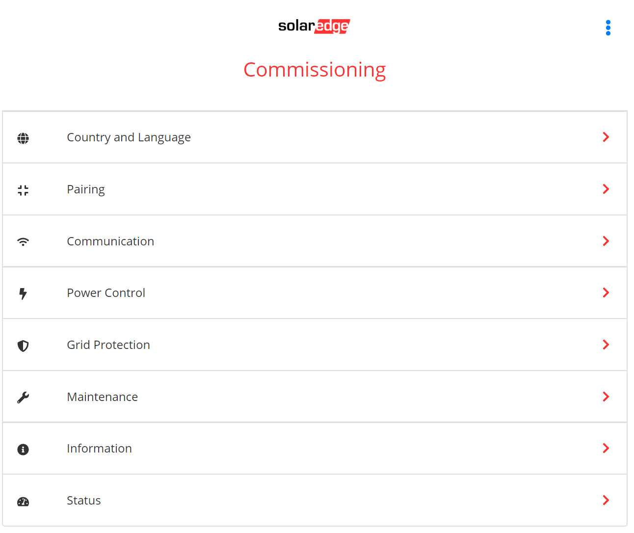

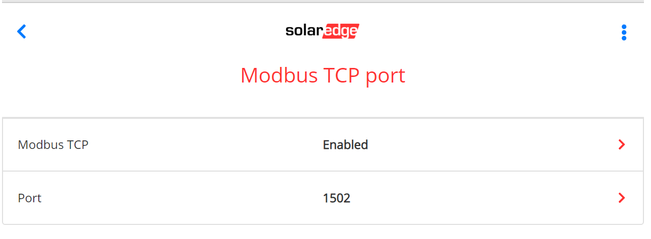

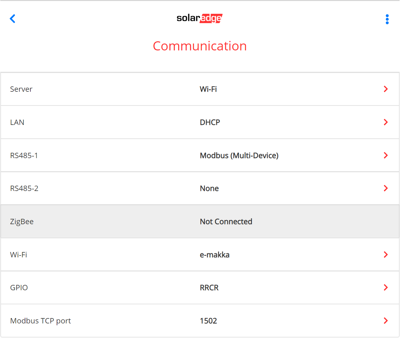

Zaczynamy od zalogowania się na nasz falownik SolarEdge. Aktywację modbus-a po TCP oraz ustawienie portu Zdjęcia od 1-3 w załączniku (nie wiem jak dodać do postu). Następnie z paczki zip kopiujemy wszystkie pliki do \openHAB-share\openhab2-addons. Ważna uwaga wbudowany binding modbusa (instalowany przez PaperUI) nie działa z moim opisem. Restartujemy OH. Nastepnie poprzez PaperUI w zakładne "inbox" klikamy "Scan modbus binding" Powinno znaleźć inverter. Opcjonalnie jeżeli do SolarEdge dołożony jest licznik to wykryje dwa urządzenia.
