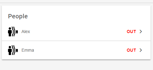

(@carpov)
Wpisów: 26
Dzięki Panowie za odpowiedź....ale nie o to mi chodziło 🙂 Nigdzie nie pisałem o podliczaniu czegokolwiek 🙂  Myślałem że opisałem to jasno.
Dobra walę wprost. Testuję wykrywanie obecności przy użyciu Openhab android app.
Żywcem zerżnąłem rozwiązanie stąd: https://makeitmore.fun/smarthome/openhab-presence-detection-without-network-binding
Tam na dzień dobry macie screen z basicUI
Alex         IN>
Emma  OUT>
Przy ALEX macie stan/status wypracowany przez regułę, klikając na ALEX macie dostęp do pozostałych zgrupowanych itemów (2-gi screen z bacicUI)
...i właśnie o ten widok mi chodzi. Czy zostało to zrobione na grupach - wydaje mi się że tak.  Tylko w jaki sposób?

Wg. mnie użył Frame i do tego mógł wrzucić grupę. Przykład druga część mojego posta wyżej.
Ale żeby wyświetlało się jeszcze In out do Frame trzeba by dodać item=nazwa czyli powinno to wyglądać mniej wiecej tak
 Frame label="Alex" item=czyalexwdomu
                Group  item=Alex label="alex" icon="Ikonkaalexa"
Dodane : 02/10/2021 4:21 pm
@carpov ma tam zwykłe grupy z mapowaniem i kolorowaniem
  Frame label="People" {
    Group item=itemAlex label="Alex [MAP(motion.map):%s]" valuecolor=["ON"="#ff0000","OFF"="#00ff00"] {
      Default item=jakisTamItem
    Group item=itemEmma label="Emma [MAP(motion.map):%s]" valuecolor=["ON"="#ff0000","OFF"="#00ff00"]  {
I środek w pliku to transformacji motion.map
ON=OUT
OFF=IN
on=OUT
off=IN
undefined=???
NULL=???
Jeśli obecność ma inne wartości niż ON, OFF np OPEN, CLOSED to musisz odpowiednio zmodyfikować kolory oraz plik motion.map np na W DOMU, W KOŚCIELE 🤣
dodałem tam więcej mapowań w pliku niż pewnie potrzebujesz małe, duże znaki - bo nie wiem jak to jest u Ciebie. ON może oznaczać W DOMU lub POZA musisz sam już to ustawić
 Daje to coś takiego
EDIT - Aaaa, nie doczytałem. W jego przykładzie on tam używa Stringi, wiec bardziej coś takiego niz powyżej
    Group item=itemAlex label="Alex [MAP(motion.map):%s]" valuecolor=["OUT"="#ff0000","IN"="#00ff00"] {
    Group item=itemEmma label="Emma [MAP(motion.map):%s]" valuecolor=["OUT"="#ff0000","IN"="#00ff00"]  {
mapowanie w pliku motion.map
IN=W Domu
OUT=W kościele
undefined=???
NULL=???
pzdr.

No hej ...już wcześniej miałem pisać.
@adrian wczoraj wieczorkiem podpatrzyłem Twoje sitemmap z pogodą i astro w topicu "Jak to jest zrobione w OH?" czy jakoś tak 🙂
I poszło ...jak chciałem. Zresztą dokładnie jak to opisałeś wyżej. Kolorki może inne.
BTW...a do kościoła nie uczęszczam 😛
Zamykamy.
