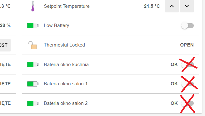

Mam kontaktrony przy oknach które rozgłaszają dwa kanały:
1) typu contact - status open / close
2) typu switch - status baterii on / off
I tu moje pytanie o punkt 2
W jaki sposób "ukryć" przełącznik dla item'u typu switch? (patrz przekreślenia na zał. obrazku)
Tak żeby wyświetlał się tylko status baterii: OK (na zielono) / NOK (na czerwono)
switch
Dodane : 11/01/2021 5:45 pm
Dodaj taki plik do folderu /etc/openhab/transform/
onoff.map
a w środku w pliku
ON=OK
OFF=NOK
NULL=?
to powyżej w pliku, to jak potrzebujesz, bo nie napisałeś, czy switch ON to jest OK, czy NOK
Item w sitemap zdefiniuj tak
Text item=ITEMNAME label="Bateria okno kuchnia [MAP(onoff.map):%s]" valuecolor=["ON"="#00FF00","OFF"="#FF0000"]

O kurcze ......robiłem tak !!!! tylko nie sprawdzałem efektu działania sugerując się błędem (podkreślenie) w Visual Studio Code po zmainie Switch na Text. Coś mam namieszane w VSC.
Tak czy inaczej - dziękuję Adrian. O to właśnie mi chodziło.
