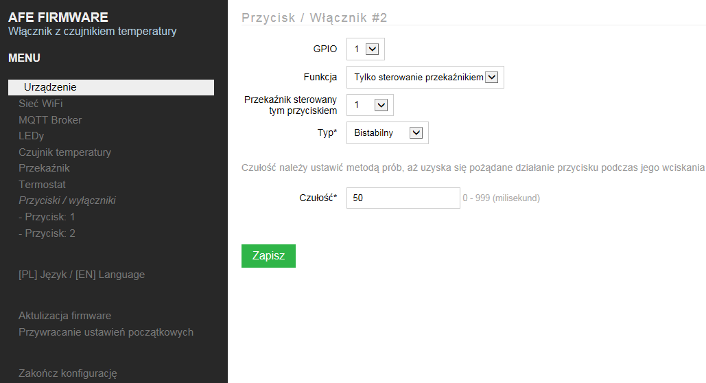

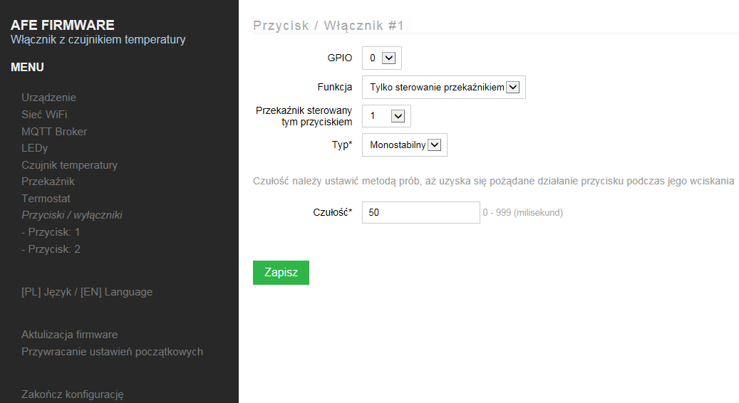

Zalaczam screenshoty ustawien obydwu przyciskow. Prosze zobaczyc ale nie ma tak bledow. Jesli to jest mozliwe chcialbym sie dowiedziec jaka mogla byc przyczyna awari Sonoffa wczoraj i utraty wszystkich ustawien.
Przycisk1
Dodane : 04/04/2018 7:34 pm
(@marlon)
Wpisów: 136
I przycisk number 2
Przycisk2

cześć, tak do końca nie stwierdzimy jeszcze probemu moje przypuszczenia
  • mogłeś mieć jeden z przycisków ustawionych na systemowy
  • jeśli ten systemowy był np zewnętrznym przyciskiem i bi-stabilnym to w T0 i T1 jest zrobiony reset urządzenia jeśli przycisk jest wciśnięty na 30sek - czyli przełączysz bistabilnego - zapala się np lampa ale dodatkow odlicza 30sek do resetu.
  • Restet działa tak, że kasuje całą pamięć, później ładuje wartości domyślne i to trwa nawet 1-2 minuty - w tym czasie sonoff jest jakby nieżywy.
  • po tym czasie sonoff zaczyna mrugać i wchodzi w tryb kondiguracji przez hotspot: 192.168.5.1
  • na tych ustawieniach przycisków teraz nie powinien wejśc w tryb kasowania pamieci, czy konfiguracji - obserwuj czy bedzie dzialać okay
  • sugeruje nie ustawiać zewnętrznego przycisku jako systemowego - a nigdy gdy jest bistabilny
  • daj znać jak coś się jeszcze raz posypie

Witaj. Marne szanse ze ktorys z tych dwoch przyciskow byl ustawiony jako systemowy poniewaz ibydwa testowalem wczoraj i oba zalaczaly przekaznik. Co bylo dziwne dla mnie wczoraj ze po odlaczeniu zasilania od przekaznika i probie jego wlaczenia po kilku minutach nie bylo zadnych objaw zycia na Sonofie, zielona diode nie mrugala, urzadzenie nie bylo wykrywane przez ping, nie reagawal na zmiane pozycji zadnego z dwoch wylacznikow.
W przyszlosci planuje ustawic ten wbudowany wlacznik jako systemowy w razie jakby cos zaczelo nawalac to bedzie mozliwosc zmiany trybu.

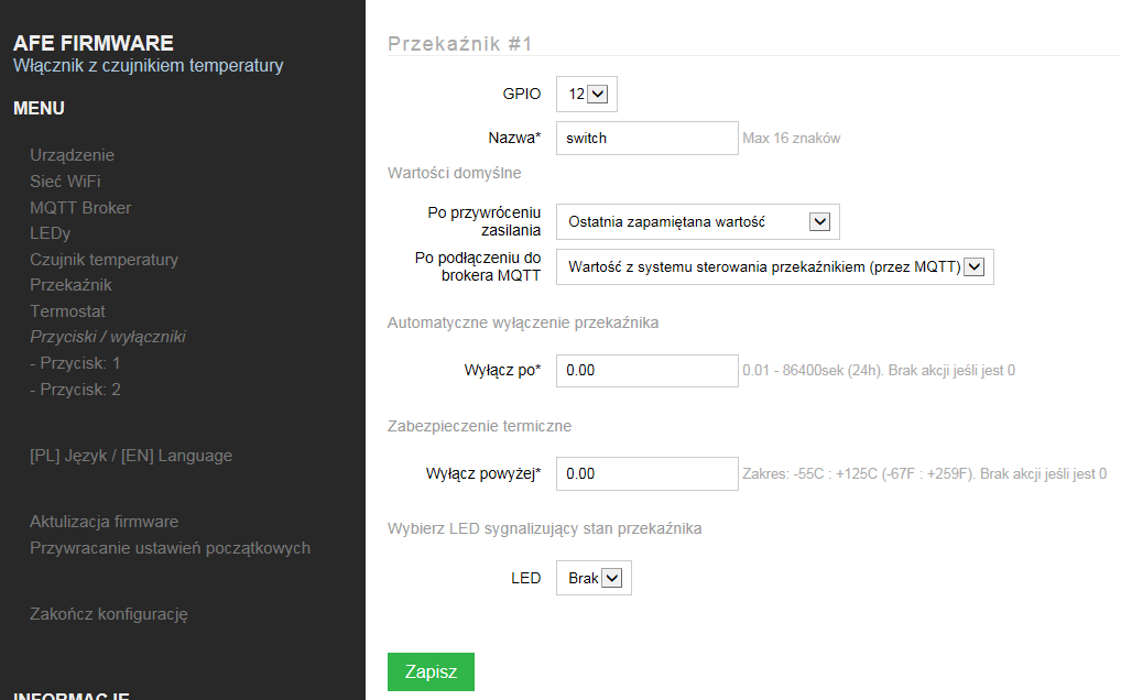

W zalaczniku przesylac zdjecia konfiguracji przekaznika.

Przekaznik

  • systemowy przycisk tez moze przełączać przekaźnik - trzeba tylko wybrać nr przekażnika do sterowania
