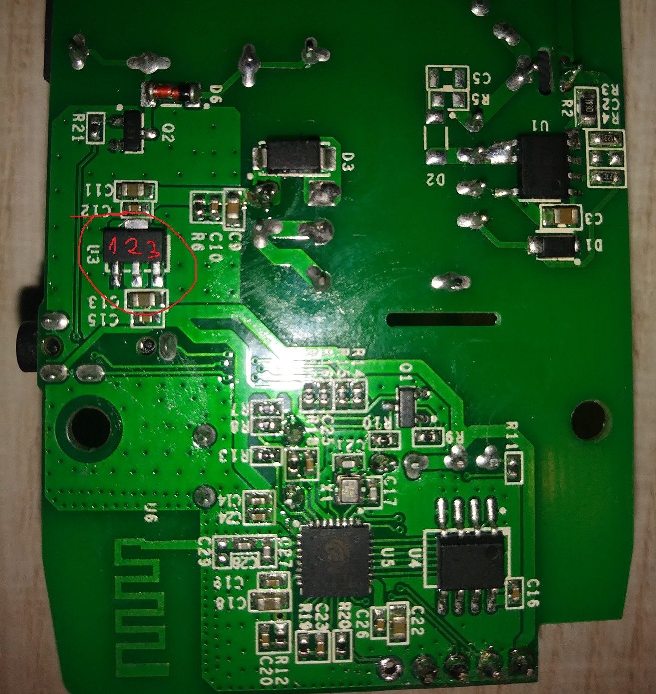

a czy mogę tak bez dolutowywania się do stabilizatora -  zasilanie z powerbanka daje + do pinu programatora podpisanego 5V i mase do GND (nie wiem gdzie sie dolutować do tego stabilizatora w sonoff)?

Wujek google i szukaj opisu PCB sonoff th , stabilizator jest tylko jeden więc trudno się pomylić

potwierdź mi proszę tylko czy dobrze planuję podłączyć
z powerbank plus do stabilizatora na zdjęciu zaznaczyłem 3  i minus do złącza GND
programator z złączem dolutowanym w sonofie TX-RX RX-TX i GND-GND (VCC nie podłączam wcale)
Jeszcze tak sprawdziłem że ta 3 nóżka co napisałem na stabilizatorze to jest połaczona do złącza VCC to czy mogę plus z powerbank podłączyć do pinu VCC aby nie lutować bezpośrednio na stabilizatorze?

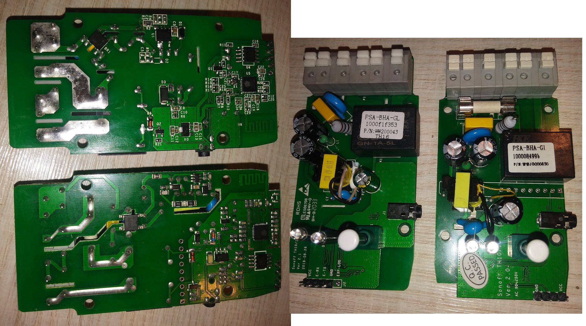

sonoff TH16
to te 2 nieszczęsne TH16 znacznie się różnią

Nie możesz podłączać 5V do VCC najłatwiej podłączyć pod nogę przekaźnika tam jest + 5V a masę podaje tanzystor sterowany przez GPIO 12
a GND albo tak jak zaznaczyłem albo na złączu do programowania
