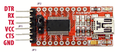

Ja używam tego programatora ustawionego na 3,3V i nie mam problemu.
 FTDI232

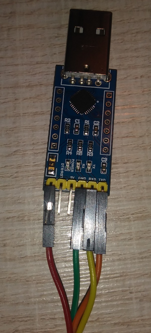

(@muchac35)
Wpisów: 512
To jak wytłumaczyć to że tym programatorem właśnie przed chwilą  zaprogramowałem sonoff basic oraz dwa NodeMCU?
nie mam zasilacza 5V można by z powerbanka?
mój tak wygląda
pr
Dodane : 16/11/2020 9:25 pm

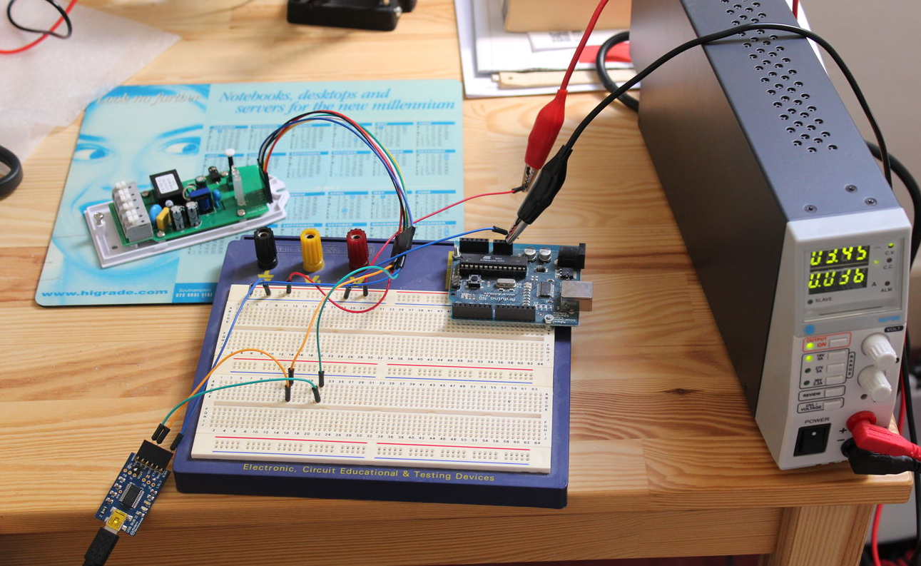

Zobacz tu koleś podnosi napięcie z 3.3V do 3,5 potem ustawia 4V mocno ryzykując i też nie chce ruszyć
Tylko nie rób tak jak na tej fotce z powerbankiem 5V bo uwalisz esp na 100%
