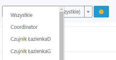

Czy to normalne że ten dongle tak słabo działa? gorzej od bramki. Co mogę zrobić by to poprawić?, np. by czujniki łączyły się z routerem (ZBMINI), który jest dużo bliżej,
W Z2M masz możliwość decydowania do czego sparujesz urządzenie-a , możesz wybrać indywidulanie koordynator, dowolny router, lub wszystkie i wtedy to system zdecyduje.

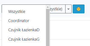

Dodane przez: @piotrator
Jak "odwiesić" takie czujniki temperatury SNZB-02?
Wystarczy usunąć z listy, a jak nie chce, to można to wymusić. Jest taki kosz na końcu jak na foto

Dzięki! Tak mam dongla na przedłużacz USB. Z tym dodawaniem per router to nie zauważyłem, spróbuję! I usuwam z tym forsowaniem, bałem się tej opcji 🙂

Udało mi się usunąć i dodać te czujniki bezpośrednio do routera i jest lepiej póki co, wygląda że żyją.
