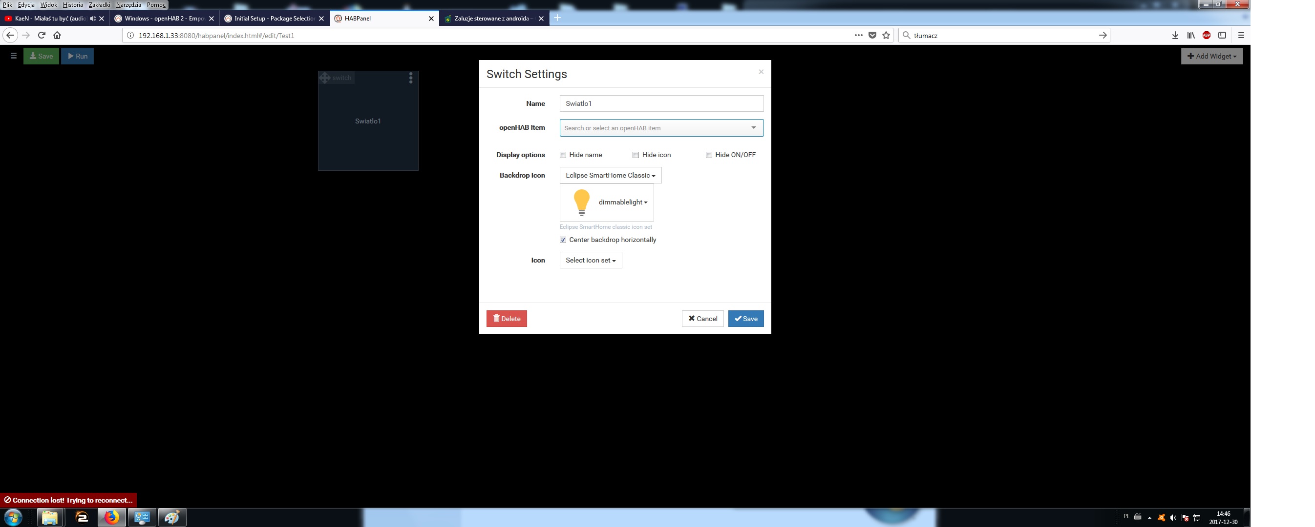

OpenHab zainstalowany:
Pierwsze wrażenie, nie wiem czy to prawda, ale podstawowy pulpit, zwykłe włączniki ON/OFF to raczej się da wyklikać myszką anieżeli rypać się ze skryptami :). Bynajmniej tak mi się wydaje.
Rozumiem że jak zmienię oprogramowanie w sonOFFie i podłącze go do mojej sieci Wifi to OpenHAB w okienku "OpenHAB Item" sam wykryje ten włącznik? Czy to trochę głębsza zabawa?
Ikonki widziałem na forum że się da dograć swoje - (3 pliki do jednej ikonki)
Na ten moment chyba już nic więcej nie jestem w stanie zrobić, trzeba czekać na listonosza z kabelkami i sonoffami.

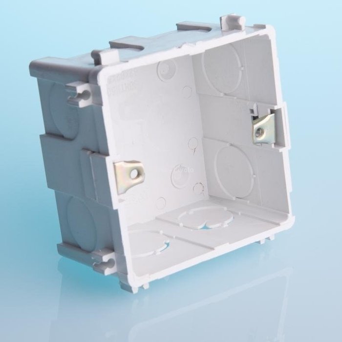

Kurna, z automatu zamowilem Sonoff Touch 2 kanalowego z mysla ze bedzie na okragla puszke. Bede musial odeslac spowrotem, nie bede kul scian.
