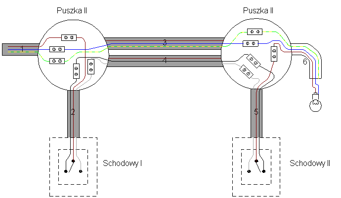

Witam ,
czy mógłbyś przesłać schemat jak podłączyć moduł PAN06 do schodowego wyłącznika. W puszce mam 3 przewody.
Jeden L oraz dwa które łączą się z drugim przełącznikiem do zwarcia obwodu ?
Niestety moja wiedza nie jest w tym temacie wielka.
Wszelkie próby na razie skończyły się niepowodzeniem.
Dodane : 13/12/2015 10:05 pm
Wpisów: 4093
Musisz zdiagnozować w swoim układzie puszkę jak w tym schemacie, tą nad włącznikiem 2
Jeśli są tylko 3 kable to nie podłączy się w tym miejscu modułu. Brzmi jak montaż za jednym z włączników. Moduł musi mieć dostęp do kabli N,L idących do żarówki + kabli idących do obu włączników. Jeśli coś takiego znajdziesz to będę mógł pomóc. Lub ewentualnie prośba o rozrysowanie układu z zamieszczeniem w których miejscach można wpiąć się modułem.
