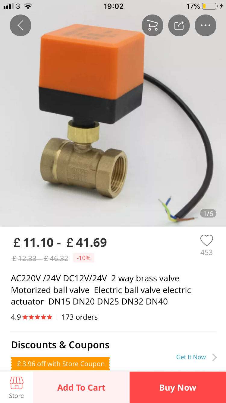

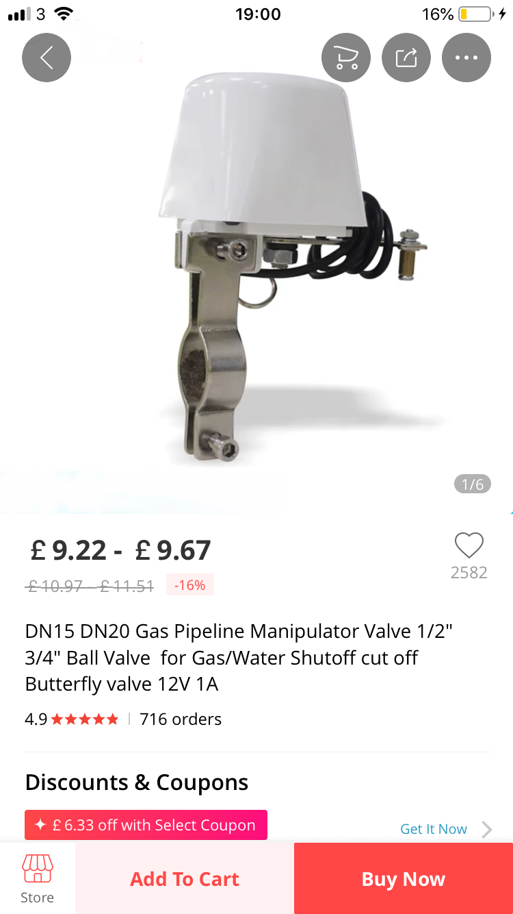

Ale za komfort sie placi i tak uwazam ze to najtanszy sposob w porownaniu do gotowych profesjonalnych urzadzen np moja malina bierze 4waty. Zawor grzejnikowy 3waty w pozycji open ( w pozycji close 0 wat.
Ale np jako zawory staram sie wykorzystywac takie ktore pobieraja prad tylko w stanie przelanczania. Bo mysle jak nazbieram tych zabawek , to chociaz zawor nie bedzie pobieral pradu polowe dnia

Czy możesz coś więcej napisac co to za zawory?

Hej. Czy ktoś odpisał co to za zawory są?

(@krzysztofch)
Wpisów: 488
Np takie one pobieraja tylko kiedy przelanczaja.
91A7BDCA 09C6 4E1B 989F A22AEC5C897B
65B7A8BC 44E5 4767 9DE6 711D05DCE890
ale do tego trzeba zbudowac sterowanie.
Sa tez gotowe na wifi ale ich nie uzywalem. Wiem tyle ze sa. Nastepnym razem moze je wykorzystam
