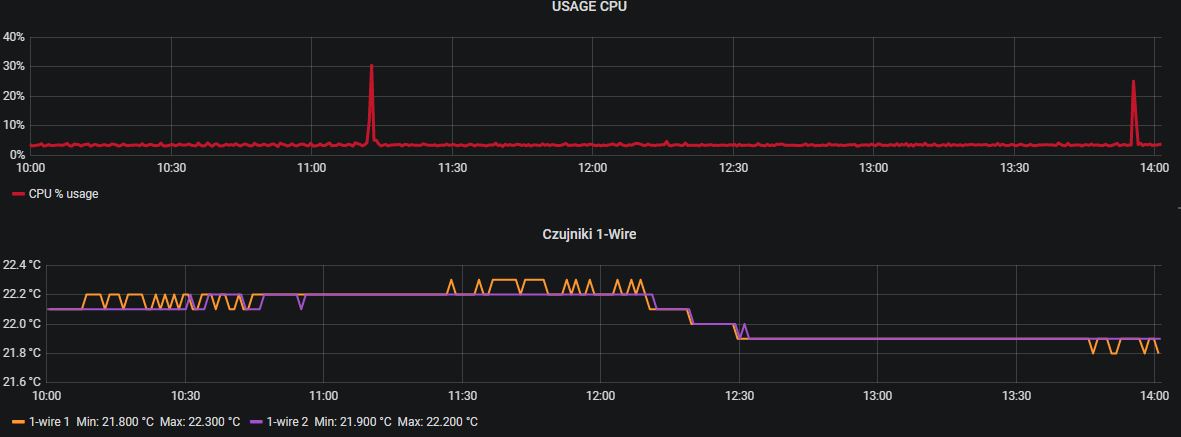

Albo za mało wiem , albo mam szczęście. Nie zdarzyło mi się żeby przy robieniu backupu coś przestało działać .
Zaraz zrobię wymuszoną kopię całego folderu domoticz i wrzucę wykresy z grafany z użyciem procka i danymi z czujników 1-wire
Poniżej wykresy , na górnym widać dwie kopie ostatnia robiona przed chwilą , wcześniej planowana przez system . Drugi wykres to dwa czujniki podłączone na przewodzie alarmowym ( pisałem o tym wcześniej)
Czujniki leżą obok siebie dlatego w większości dane się nakładają
