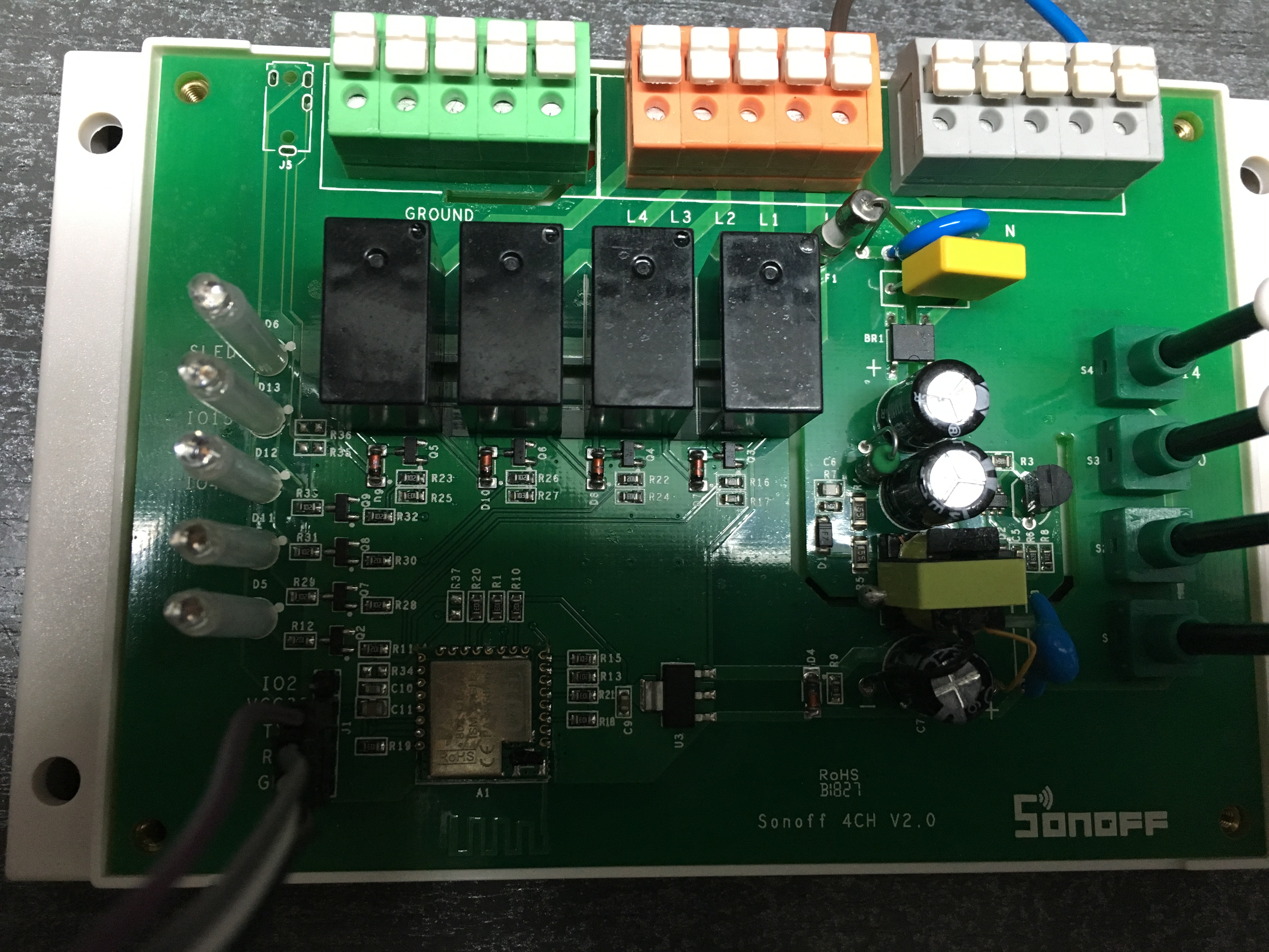

Zabrałem się jednak za sonoff 4CH tylko nie potrafię wprowadzić go w tryb programowania ma 4 przyciski i na żaden nie reaguje. Czy jest jakiś inny myk ?
Dodane : 13/11/2018 9:59 pm
Pierwszy od góry to GPIO 0 czyli wciskasz i podajesz zasilanie i puszczasz i wgrywasz
Tylko mi nie napisz, że to sonoff 4ch pro bo tam trzeba kombinować i robić zworkę bezpośrednio do ESP
Dodane : 13/11/2018 10:07 pm
Właśnie tak robię. Wciskam przycisk L1 puszczam wpinam wtyk i nic nie idzie.
Podłączenie RX-TX, TX-RX GND 3.3V -VCC333

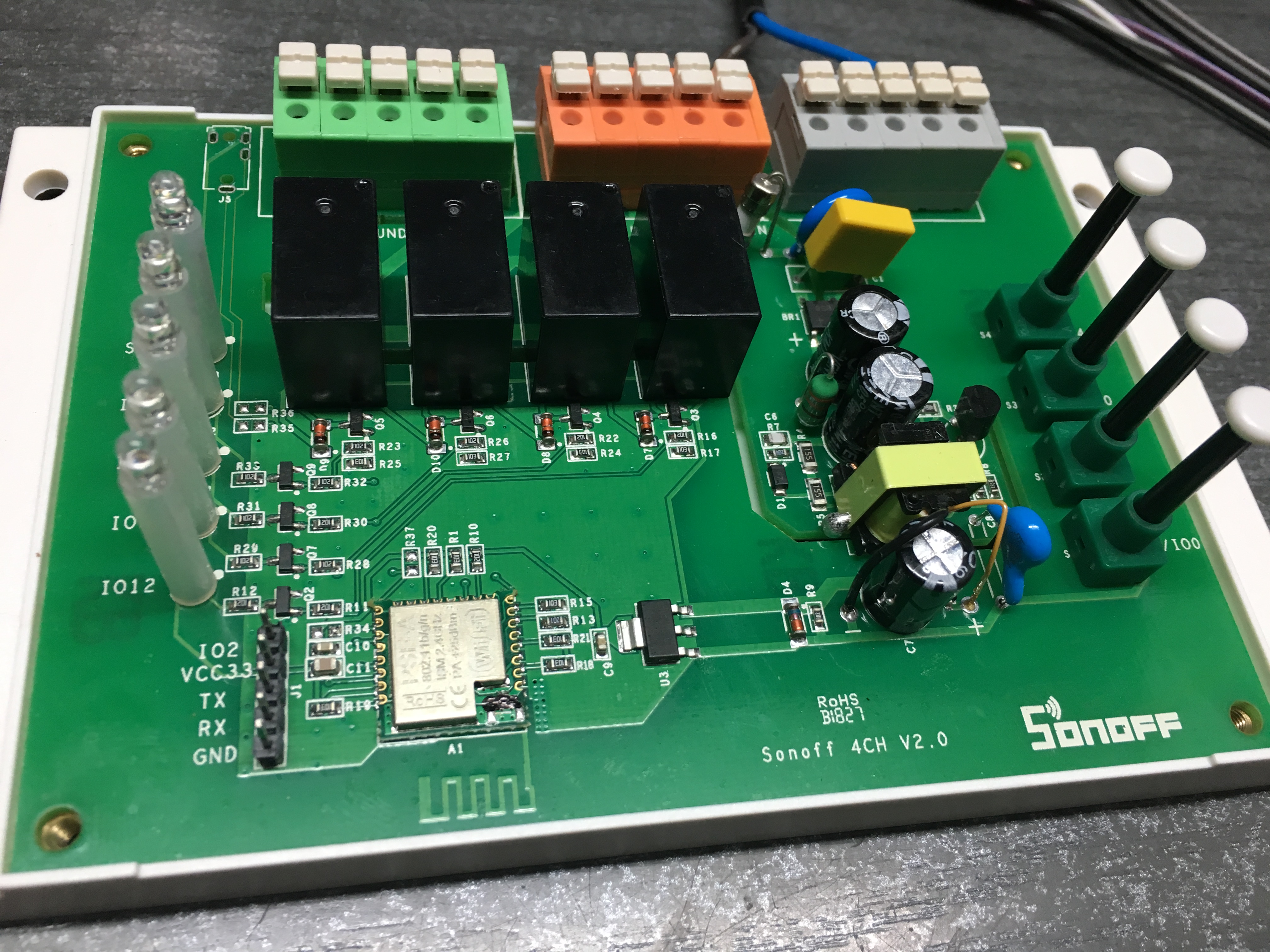

zrób fotkę tych opisów na laminacie gdzie jest RX TX GND i VCC
Podłącz TX do TX i RX do RX  bo wydaje mi się że chińczyk pomylił nadruk

Jeszcze raz podpięcie
Sonof RX - TX programator
Sonof TX - RX programator
Sonof GND - GND programator
Sonof VCC33 - 3.3V programator
No i foteczka:

Patrz co napisałem post wyżej
Dodane : 13/11/2018 10:30 pm
No masz racje ale dziad chyba sake spożył 🙂
