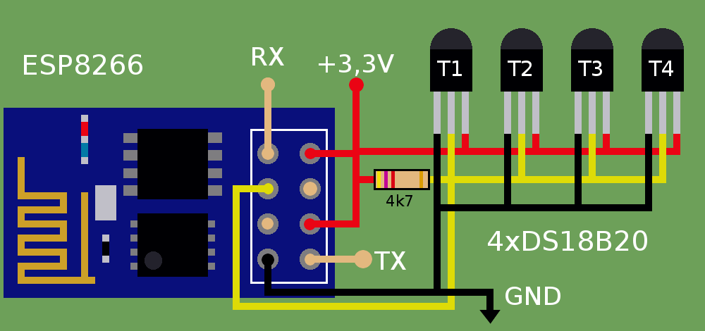

Sterowanie zaworem niezły temat. A ile odczytów temp mogę zrealizować na jednym Yunshan ??
A do samego odczytu wystarczy to co na foto potrzebuje tylko moduł wi fi ?
Dodane : 29/10/2018 8:58 am
Kolego @daro1003 z termometrami to temat rzeka , wszystko zależy co chcesz mieć i czym sterować . Kilka przykładów
Moduł Yunshan z wgranym AFE T1 mamy gotowy termostat wbudowany w sam moduł obsługiwany poza serwerem czyli autonomiczny , podłączasz czujnik do dowolnego GPIO oprócz 4 i 5 i masz przekaźnik do sterowania zaworem do pętli podłogowej.
Nie chcesz tak to robisz tak jak na foto
ESP i DS18B20
Do tego potrzebny soft Espeasy , przynajmniej na tą chwilę i możesz mieć na jednym takim ESP do 8 czujnków .

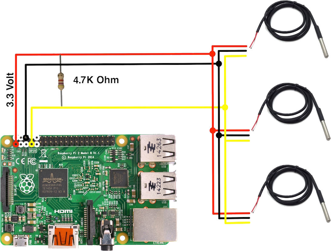

Tak Ci nie pasuje to możesz tak
rasp DS18B20 head
Też do 8 sztuk , obsłuży to i Supla i Domoticz
PS jak wgrasz do Yunshan Espeasy to możesz podłączyć do jednego tak jak na pierwszym foto do 8 szt
Tak do samego odczytu wystarczy to co na foto

Jedno i drugie dobre rozwiązanie.Ale chyba to pierwsze z modułem ESP lepsze niż wpinanie czujek pod Raspberry zawsze to jakaś separacja i mniej kombinacji przy Raspberry i mniejsze prawdopodobieństwo jego uszkodzenia przy złym podpięciu.
A Yunshan ile maks czujników podepnę pod niego ?
Wszystkie układy myślę ułożyć w rozdzielni głównej natomiast do czujników podjechać tylko przewodami.

Na pierwsze pytanie już masz odpowiedz
Co do drugiej kwestii to życie ci to zweryfikuje, bo stabilne odczyty będziesz miał tak do 10 m przewodu, więc te wszystkie moduły w rozdzielni mogą sie nie udać .
A wersja z podłaczaniem czujników do RBPi wcale nie jest niebezpieczna , ja mam samo RBPi przy rozdzielni w dodatkowej pod-rozdzielni i stamtąd steruje sobie wszystkim bez problemu , a trochę tego jest 🙂

A po co mi dwa RBPi ? 🙂 Jednego nie mogę zapchać a użycie procesora na poziomie 3-4 % , no chyba że  maszyna włączy mi radio internetowe jak się golę to wtedy wzrasta do 10%-15%.
Po LAN ? Oczywiście 🙂 Czytaj Trochę . Np Arduino Mega + Ethernet shield i masz od groma wejść i wyjść
