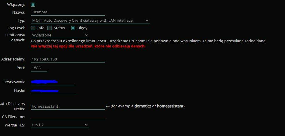

Domoticz musi być w najnowszej wersji i w Mqtt autodiscovery ustawiasz prefix na homeassistant
Zresztą taki jest fabrycznie , wystarczy tylko dane brokera uzupełnić
