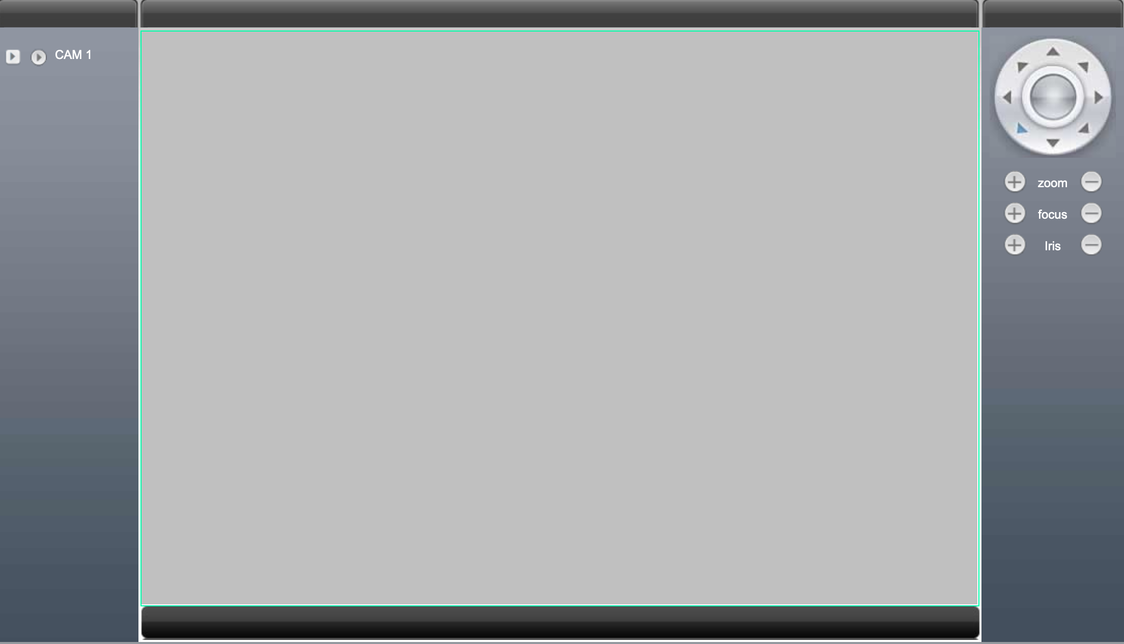

@kpisiek Mam problem z konfiguracją tej kamery. W aplikacji na telefonie działa bez problemowo. Problem jest w uruchomieniem w przeglądarce i dodawaniu do HA. Korzystałem z tego sposobu https://www.ispyconnect.com/man.aspx?n=Loosafe . Router kamerę widzi ale nie mogę zalogować się przez ip, strona nie wgrywa się w całości

Za mało wiadomości. Rozumiem, że próbujesz połączyć się z interfejsem wbudowanym w kamerę. Podejrzewam, że używasz przeglądarki, która nie wspiera lub ma zablokowane zapytania o Adobe Flash.
https://prnt.sc/scdv4g
Czasem dodatkowy monit wyskakuje jak klikniesz  w centralną część interfejsu www
https://prnt.sc/scdwzf
Do przeglądania stacjonarnego polecam aplikację zgodną z Onvif

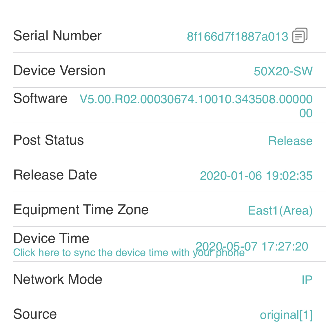

jaka masz wersje firmware?

Sprawdzałem na kilku przeglądarkach na Windowsie i osx. Pierwszy komunikat że przeglądarka jest zbyt nowa, chrom z włączonym flashem wyrzuca komunikat że jest błędne hasło lub login, inne przeglądarki przyjmują logowanie. Wersja w załączniku, starałem się wgrać najnowszy soft
