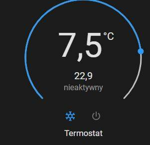

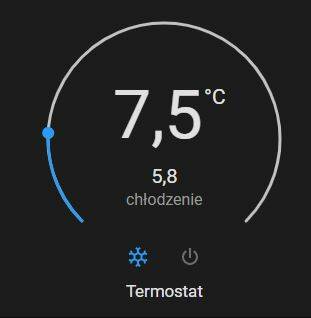

@czarnechmury Nie używam głowic sterowanych z HA, ale w Twoi przypadku spróbowałbym raczej z tym termostatem https://www.home-assistant.io/integrations/generic_thermostat/
Edit: Ten też działa podobnie jak ten Twój, jedynie zamiana trybu pracy na klimatyzację, powoduje "odwrotne działanie", ale wtedy masz nie "grzanie" a "chłodzenie".
ac_mode: true
