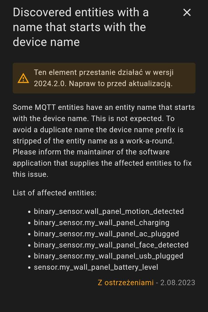

Witam kolejna zmiana ta tyczy się wpisów MQTT i jeżeli ktoś ma statyczne wpisy w plikach konfiguracyjnych no to wygląda że prosta sprawa, nazwy encji przynależnych do urządzenia nie mogą zawierać w sobie nazwy urządzenia więc jeżeli jest np: panel_battery_level  to  trzeba ją zmienić na  battery_level
mqtt:
sensor:
- device:
name: panel batery level
zmieniamy na
mqtt:
sensor:
- device:
Dla tych którzy używają Mosquitto broker i z urządzeń od niego mają błąd to trzeba poczekać z usunięciem powiadomienia bo potrzebna jest aktualizacja.

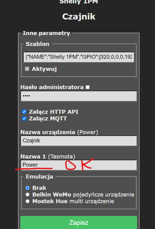

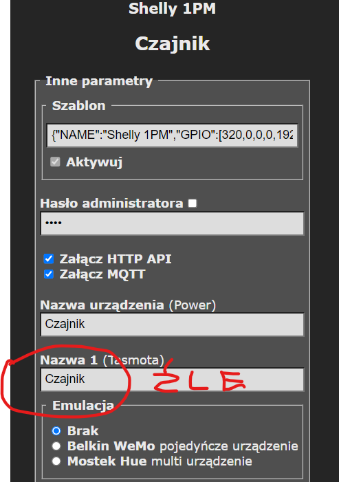

nie za bardzo mogę sobie poradzić z tasmotą i wall panel bo cały czas walą błędami że jest źle usunąłem z topic w wall panel nazwę ale nie pomogło podpowie ktoś jak to ogarnąć tasmota i wall panel dobijają mi do mosquito i tworzą się urządzenia a do nich przypisują się encje i z automatu są to encje które były na początku, tasmota tylko jednym urządzeniu (a mam ich 15) zgłasza błąd
Dodane : 03/08/2023 9:37 pm
@wojtek_gtx nazwa urządzenia nie może być taka sama jak nazwy np przekaźników
3
Dodane : 03/08/2023 9:56 pm
wojtek_gtx zareagował
