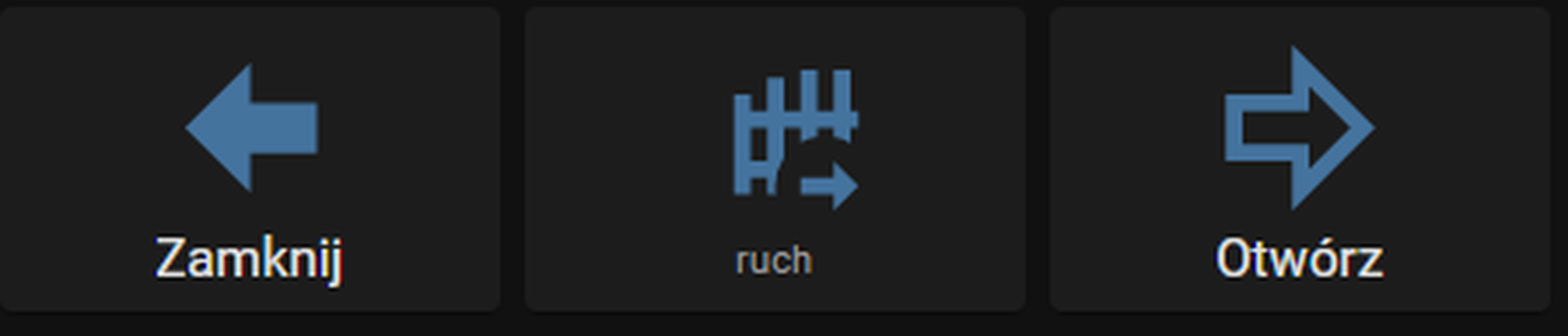

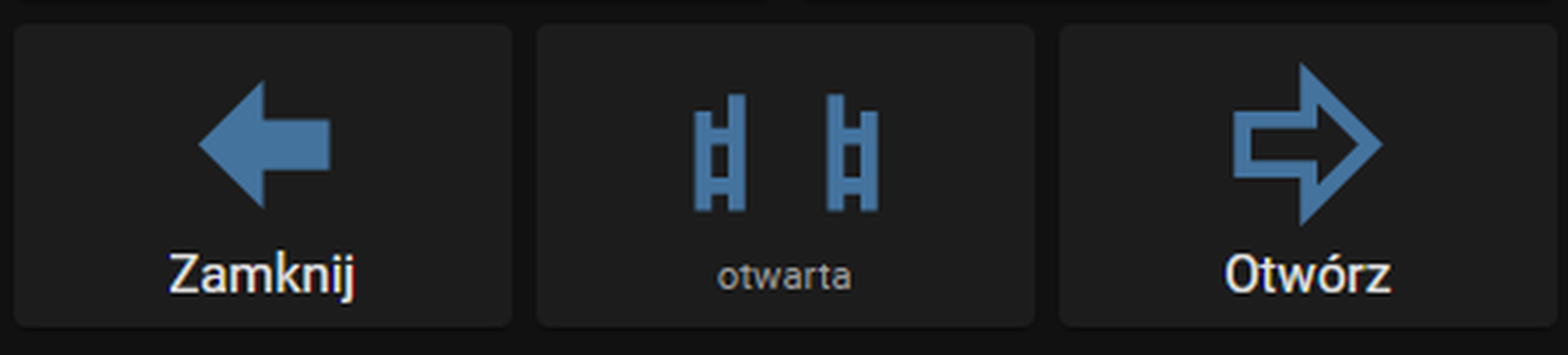

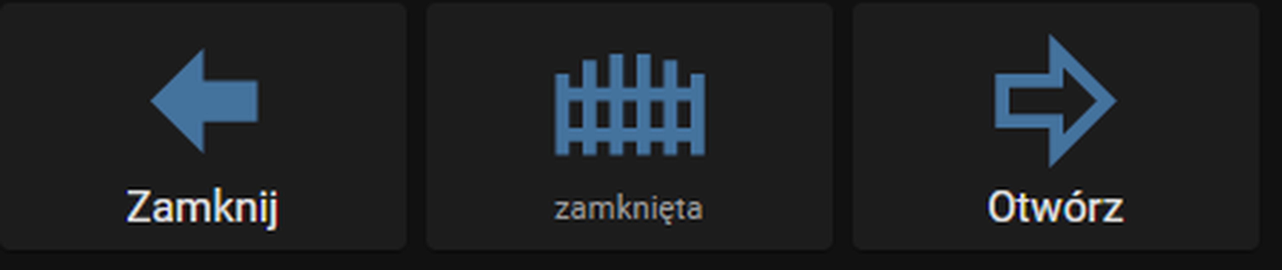

Tak używam AFE T5 - jeden przekaźnik do otwierania bramy, drugi do jej zamykania - napęd Beninca ma możliwość takiej konfiguracji 2 wejść.
W HA dwa osobne switche do sterowania zamknięciem i otwarciem.

Czujniki 1 i 2 wykorzystuję jako binary_sensor do odczytu położenia bramy w zależności od ich kombinacji
