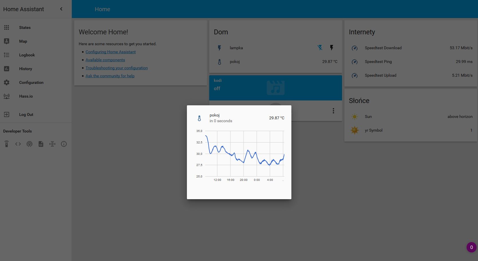

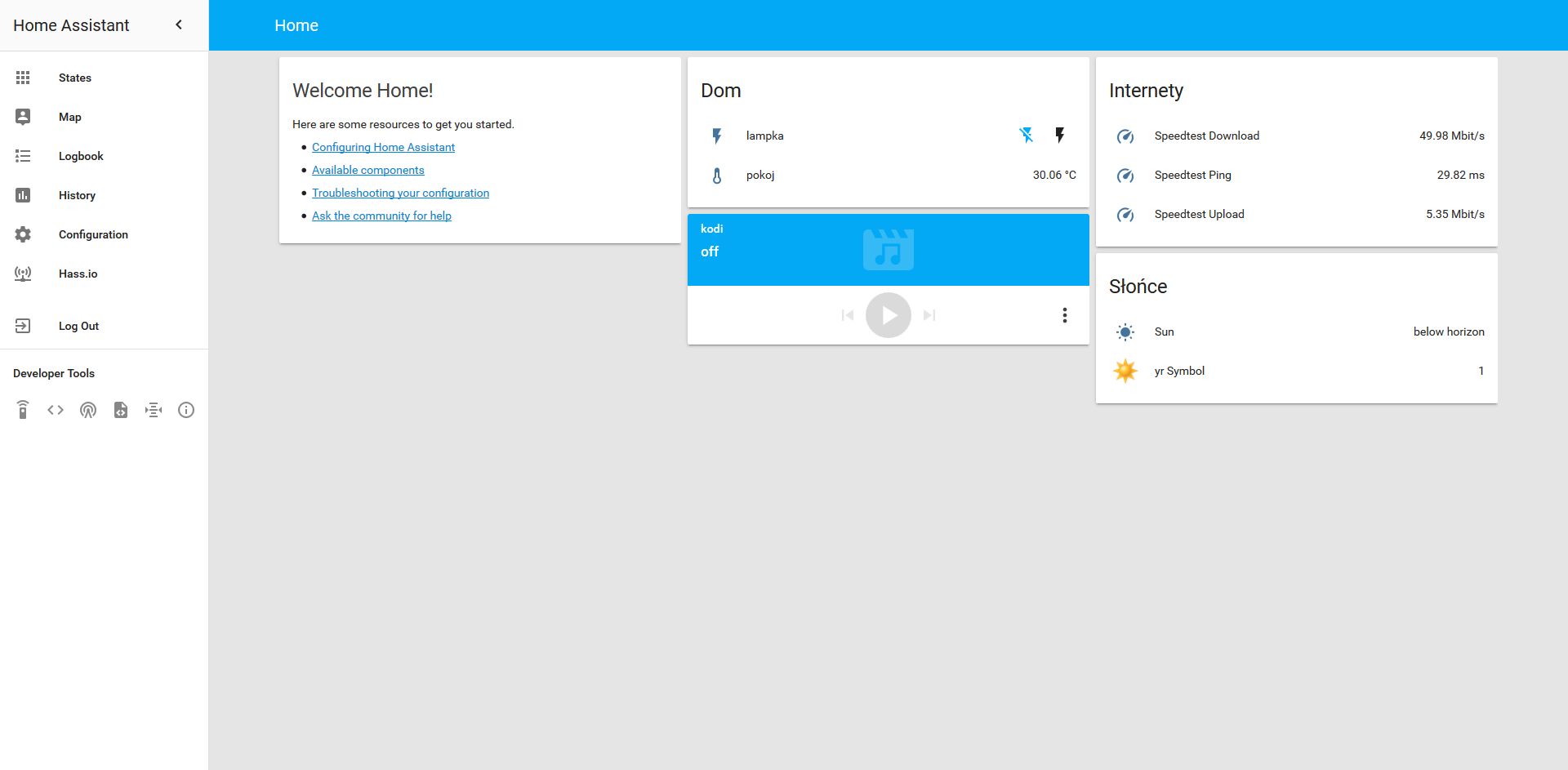

ok działa.
czujnik temperatury
sensor 1:
platform: mqtt
state_topic: "/sonoff/test/temperature"
unit_of_measurement: "°C"
włącznik:
switch 1:
platform: mqtt
state_topic: "/sonoff/test"
command_topic: "/sonoff/test/cmd"
optimistic: true
payload_on: "ON"
payload_off: "OFF"
qos: 1
retain: true
wygląda to tak - screen w załączniku
Clipboard01
Dodane : 17/10/2017 11:22 pm
Pieknie. No i gorąco masz w pokoju 😉

Przyczepiłem czujnik do grzejnika.
tak wygląda wykres dobowy
Clipboard01
