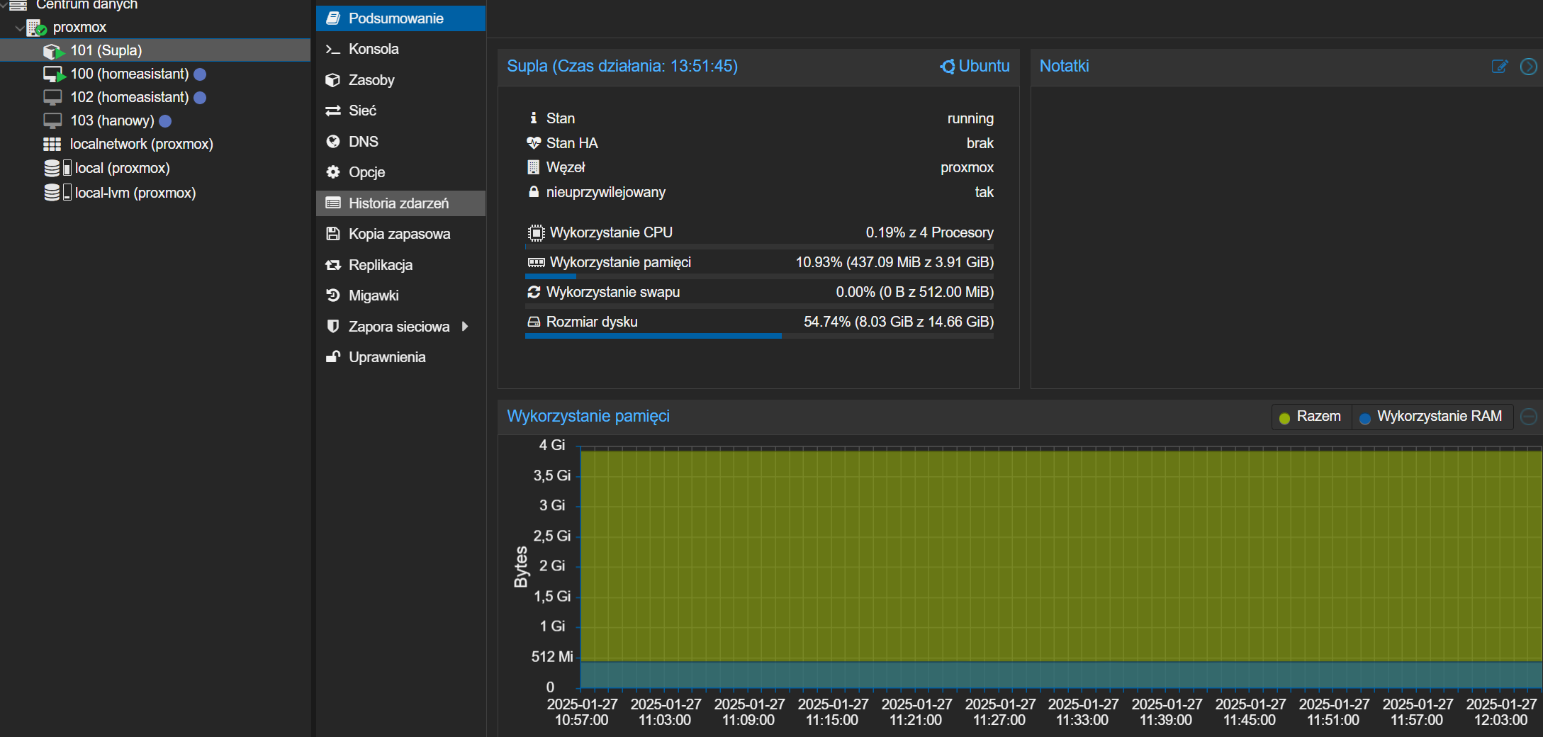

 Ty nie potwierdzasz ale niestety ja tak mam . Aby nie wyjść na nie wiadomo kogo spróbowałem wczoraj przed napisaniem postu zrobić to jeszcze raz i jest tak samo, czyli urządzenia na supli nie działają . Nie martwię się o teraz, bo aktualnie wszystko działa bo mam przywróconą VM z HA i do tego wgraną najnowszą kopię zapasową z HA . Martwię się na przyszłość , gdy jednak będę musiał najpierw zainstalować na VM najnowszego HA a następnie przywrócić moją kopię zapasową . Co do Supli ,to mam w HA obsługę dwóch jakby to nazwać integracji . Jedna, ta najważniejsza to Supla-Docker zainstalowana na szablonie CT i obsługująca parę urządzeń w moim domu i druga - oryginalna Supla cloud która tylko monitoruje jedno urządzenie w domu rodziców . Dodam że teraz obie integracje działają z HA bardzo dobrze, lecz tylko dlatego że najpierw przywróciłem w Proxmox kopię VM z HA a następnie do HA przywróciłem najnowszą kopię HA .
