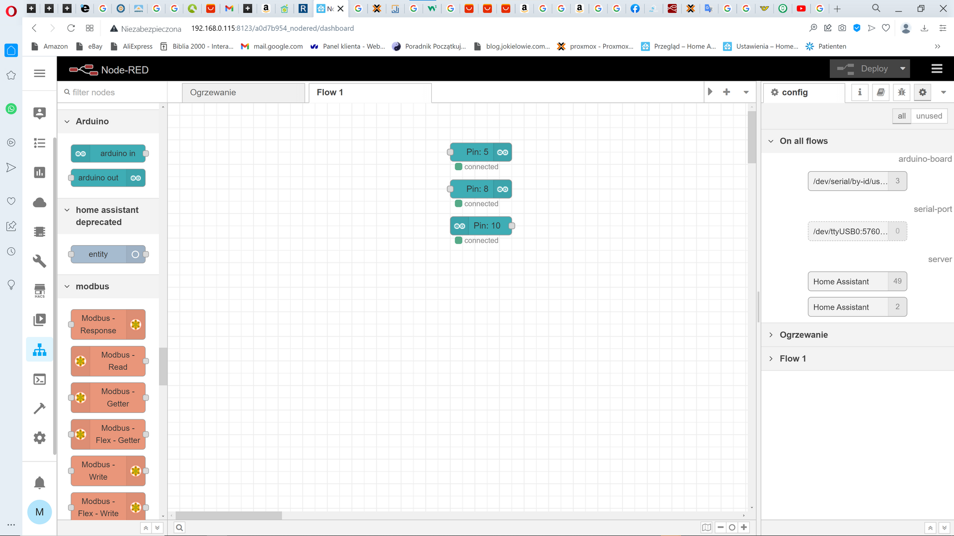

To czym dysponuję to Nodered zainstalowany na VM Proxmox jako Integracja HA. Debian11. Jako ekspander wyjść chciałem użyć arduino mega za pomocą Firmate lub serial. Niestety Nodred nie widzi żadnych portów com mimo że są przydzielone na proxmox i HA widzi je bez problemu. Ma ktoś jakiś pomysł dlaczego tak się dzieje?

Tak próbowałem. Wskazywałem port usb jak też urządzenie i nic. Myślałem że to wina Proxmox ale HA widzi seriale bez problemu. Grzebię w necie od miesiąca i nic nie mogę znaleść na temat konfiguracji ND i Serial.

Czy to oznacza że to wreszcie działa? Sam oczom nie wierzę.
