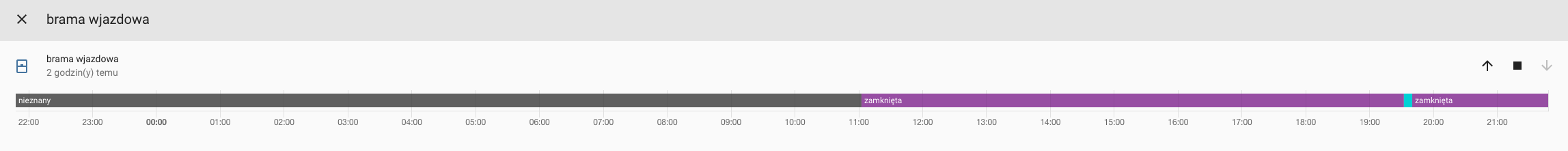

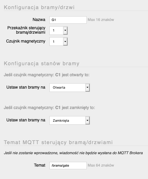

Witam, mógłby mi ktoś doradzić dlaczego nie mogę ustawić stanu bramy otwarty/zamknięty. Sygnał pobierany z czujnika magnetycznego zamontowanego na bramie.

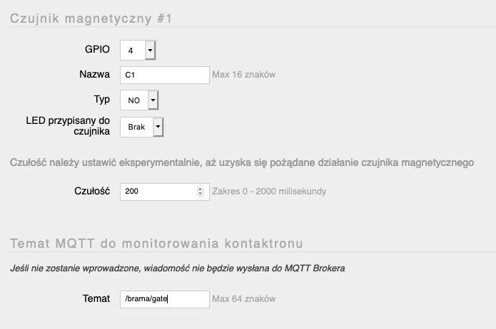

@kip
nie powinieneś mieć tematu MQTT takiego samego dla bramy i czujnika magnetycznego.
Zmień temat MQTT z czujnika magnetycznego na np /brama/czujnik
Nie wiem, czy sama ta zmiana rozwiąże już problem, ale zacznij od niej.
pzdr.a

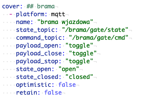

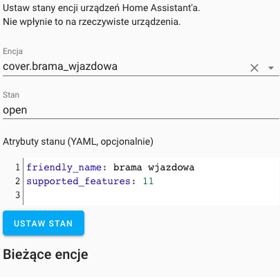

@adrian Powinna pojawić się kolejna encja czy atrybut dla encji cover.brama_wjazdowa

Nie znam HA. Napisałem Ci co miałeś źle na screenshot'ach z konfiguracji AFE Firmware

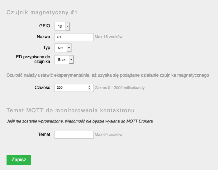

@lukas121

Sprawdź gpio czujnika magnetycznego i usuń wiadomość mqtt tego czujnika, powinno zadziałać.

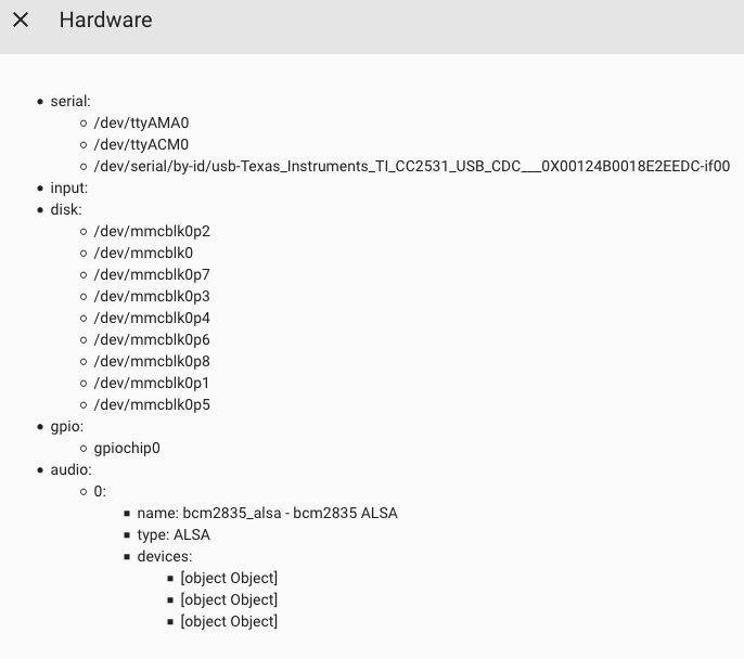

Nie mogę sobie poradzić z GPIO nie wiem jak to sprawdzić, mam taką informację z hardwaru
 Zrzut ekranu 2020 03 15 o 18.54.58
Dodane : 15/03/2020 6:55 pm
@kip czujnik magnetyczny podłączyłeś do któregoś GPIO w ESP8266 - do którego? sprawdź na urządzeniu - nie w software

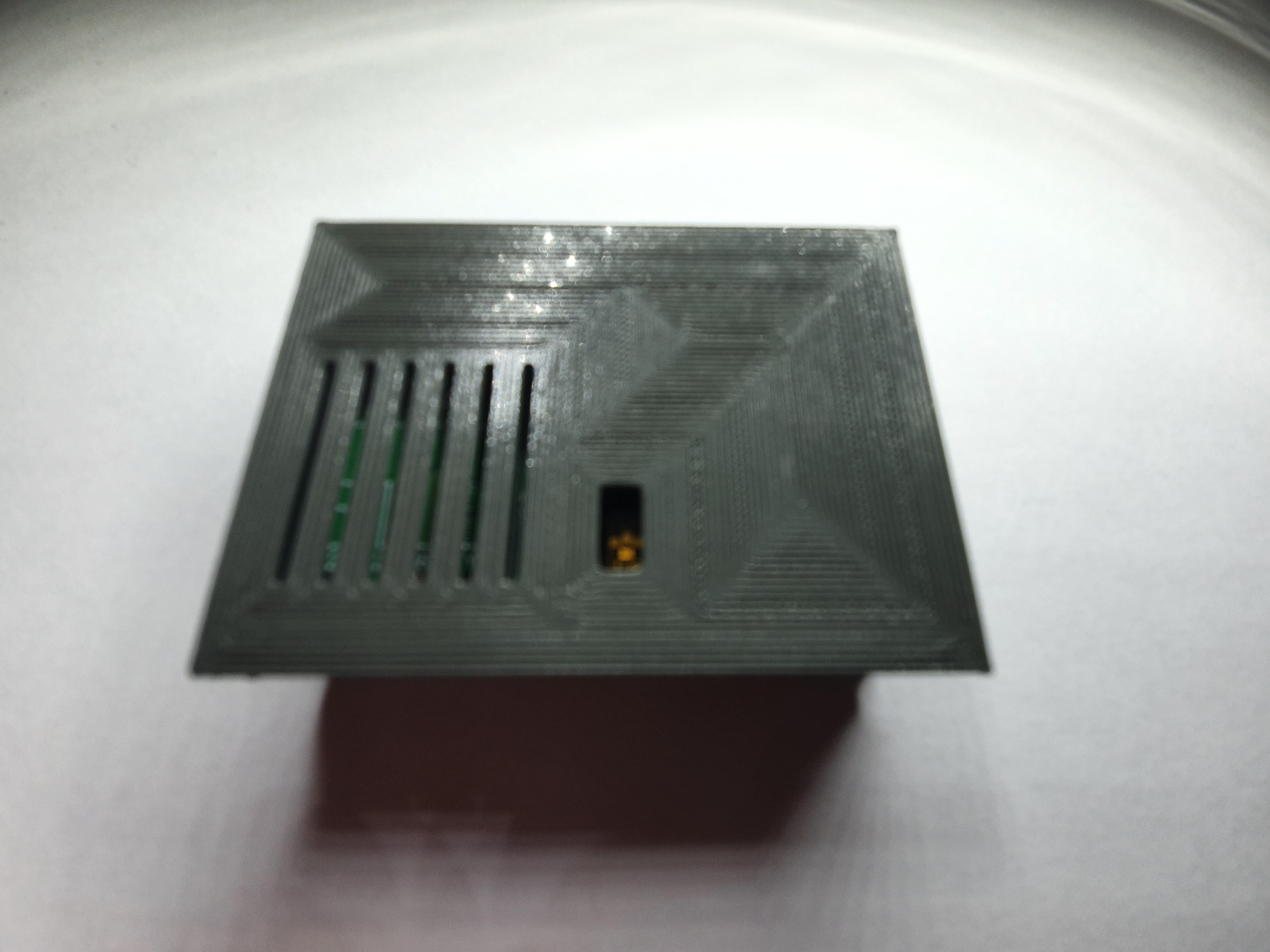

@kip w sterowniku jest wgrane wstępnie skonfigurowane oprogramowanie, przy HA wystarczy tylko ustawić wifi, mqtt i temat wiadomości dla bramy, nic więcej nie musisz. Jak napisał @isom S1 14, S2 13. Wejścia czujników domyślnie ustawione są na sterowanie + 24V, jeśli podłączasz czujnik pod s1 i com (to tryb sterowania masą) musisz przestawić przełącznik wyboru pracy. W dolnej części obudowy masz otwór w którym jest przełącznik (przesuń go igłą).

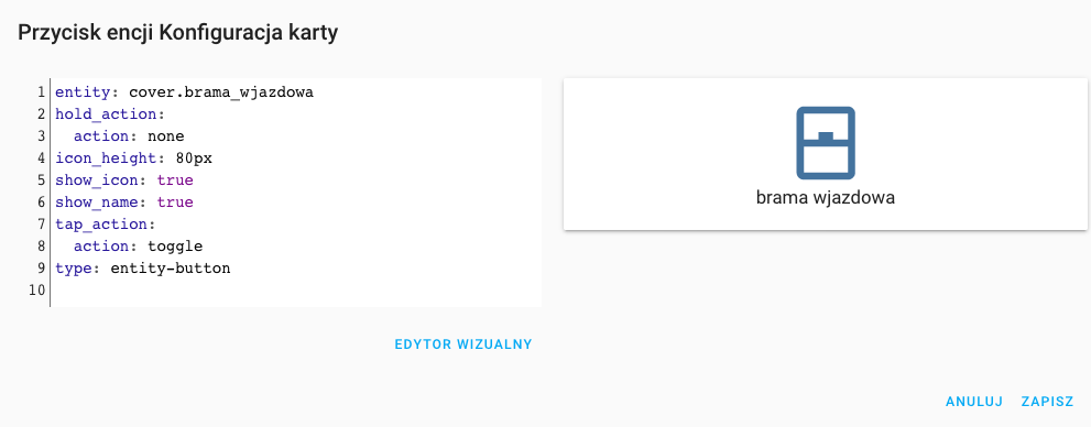

Nie daje mi spokoju czujnik magnetyczny, generalnie brama działa otwiera i zamyka się. Problem jest ze stanem otwarty/zamknięty. Moduł jest podłączony do wejść S2, COM,nie przełączałem na sterowanie masą. Port ustawiony na nr 13. Zastanawiam się czy problem nie leży po stronie przycisku encji.

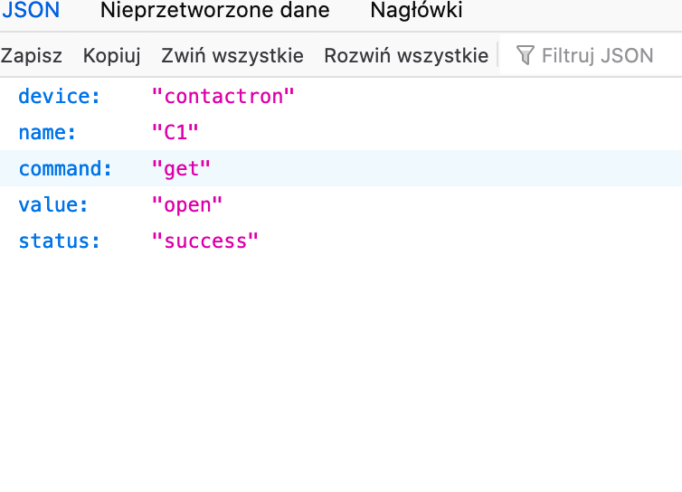

Komunikat się nie zmienia po zwarciu czujnika

Na spodzie sterownika masz otwór a w nim przełącznik, trzeba go przesunąć.
Jeśli komunikat nie zmienia się to nie będziesz miał stanu bramy w HA.
  • Czy czujnik magnetyczny jest sprawny
  • Czy dobrze podłączasz
  • Czy dobrze konfigurujesz GPIO w AFE?
Dopóki czujnik nie będzie Ci zwracał wartości: open / closed to nie będziesz miał stanu bramy
